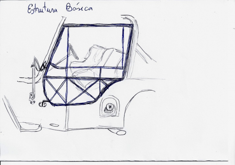

    Na etapa 1 vou fixar o batente em 3 pontos:-
    Quadro do Vidro;
    Santo Antonio;
    Aba da carroceria.
    Primeiro desenho de como pretendo montar as peças.
    Para ligar os 3 pontos vou utilizar aço de obra 1/4, é um pouco fino mas é fácil de dobrar, cortar e soldar, e para aumentar a resistência pretendo montar em feixes.

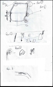

    Decidi construir a porta com os pontos de giro quase no plumo, apesar de ficarem mais próximos a porta não vai ficar difícil de manter aberta ou fechada.
    Vou fixar com parafusos as dobradiças, a superior no começo do quadro do vidro e a inferior no plumo mais abaixo direto na lata.
    Principalmente a inferior vou tentar construir no estilo do suporte do retrovisor, a idéia é parecer que foi feito na época.
    Desculpem os desenhos a lápis, é porque se eu desenhar no CAD vai me passar a sensação de trabalho, diminui o prazer da coisa!
    Já comecei a construir logo vou postar fotos vai ser possível ver melhor.

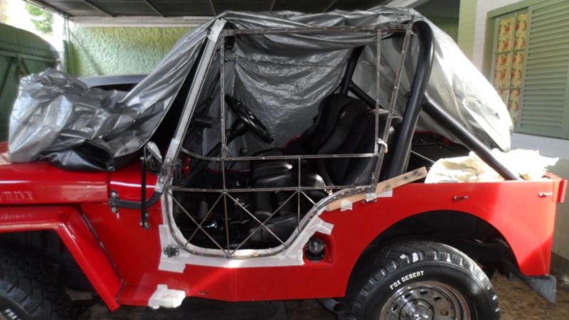

    O forma da estrutura básica da porta.
    Medindo e alinhando (estou usando barbante e fita crepe), ela não é plana! Dá para notar que vai ser bem 3D.
    A parte de baixo vou alinhar com a carroceria, a parte de trás no plumo do quadro do vidro, e o meio e a de cima em concordância.
    Acho que vai ficar assim.

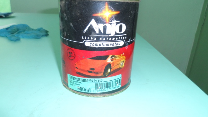

    Aproveitando a atenção do colega, você conhece aquele produto (tinta) que é bem grossa, a pintura fica texturizada, para usar nas partes baixas do jeep, como proteção de pedras lançadas pelas rodas e contra corrosão? Caso afirmativo, vale a pena? Estou pensando em pintar toda a parte de baixo do meu jeep com ela. Aproveitando que estou desmontando todo.

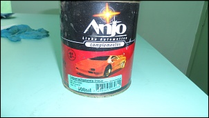

    Sobre o produto:-
    Eu uso no meu jeep nas caixas de rodas e no interior de todo o caixote. Eu gostei muito do resultado. Aqui nas lojas peço por "Emborrachamento, batida de pedras"
    No meu caso dilui bastante (com água) bem mais que o recomendado e vou aplicando várias demãos bem "carregadas", o resultado é que fica liso como uma tinta, fica preto fosco aveludado é bem resistente.
    Que eu saiba para conseguir aquele resultado de textura similar ao de fábrica só com pistola própria.
    O produto que usei é este:-
    Abraço Aristides Júnior

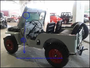

    Fala meu amigo,
    Agora entendi o esquema da porta.
    Todas as portas de CJ3A que vi a articulação é em linha com a dobra da lata, o que reduz consideravelmente o tamanho da mesma, mas facilita a vedação ao redor do quadro.
    Vou mandar fotos dos dois modelos que tenho aqui em casa, segura as pontas aí.

    Usuário Avatar de Aristides Jr
    06/07/2009
    810
    Agradecimentos: 32
    E aí Rodrigo!
    Logo cedo, e sempre disposto a colaborar!
    No tempo dos meus pais e avós não se saia de casa sem antes ler o jornal!
    Agora é:- "Não saia de casa sem olhar o forum 4x4"
    Veja se é isso que voce está querendo me mostrar!
    Abraço!
    PORTAS, para Cj3 - 51, Capota de lona...-capota_giro_de_porta_original_01.jpg

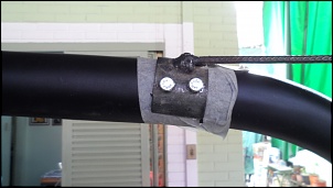

    Olá pessoal!
    Consegui tirar um tempo para me divertir com o Jeep!
    Adiantei a construção da porta do motorista:-
    1- Batente junto a capota;
    Consegui fazer um traçado básico com os pontos definitivos de fixação;
    2- Quadro da porta;
    De forma ainda bruta, praticamente montei inteiro incluindo as dobradiças;
    A porta ficou muito solida com os vão bem uniformes, gira macio com pequena tendencia para abrir, instala e remove fácil.
    As fotos não ficam muito boas, mas dá para ter uma visão.
    Dúvidas:-
    Estava convicto que a janela seria com velcro, mas ainda me ronda a idéia de ziper, qual será a melhor????
    Fechaduras, comprar pronto (externo de tampa de fusca e interno de gol quadrado) ou construir sob medida???
    Abraços e seguem algumas fotos.

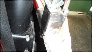

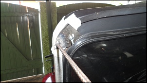

    Fixação no quadro de vidros
    Fixação na aba da carroceria

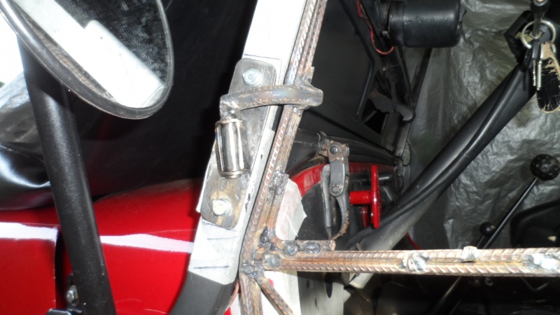

    Dobradiça de cima, reparem na posição do ponto de giro.

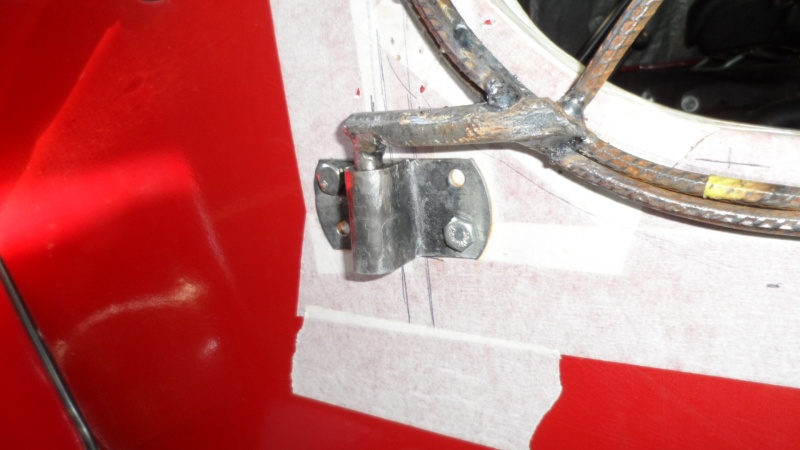

    Dobradiça de baixo no estilo da fixação da haste do retrovisor;

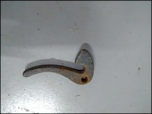

    Olá pessoal o que acham de fechadura neste estilo?????:-
    A diferença é que a do jeep só funciona pelo lado de dentro por isso inverti ela para usar pelo lado de fora e por dentro com varão ou cabo.
