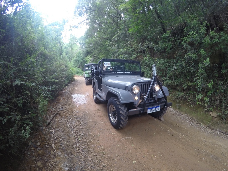

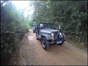

    O antes em um passeio
    Passeio do Jeep Club de Curitiba Passeio da Inclusão novembro de 2019.
