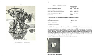

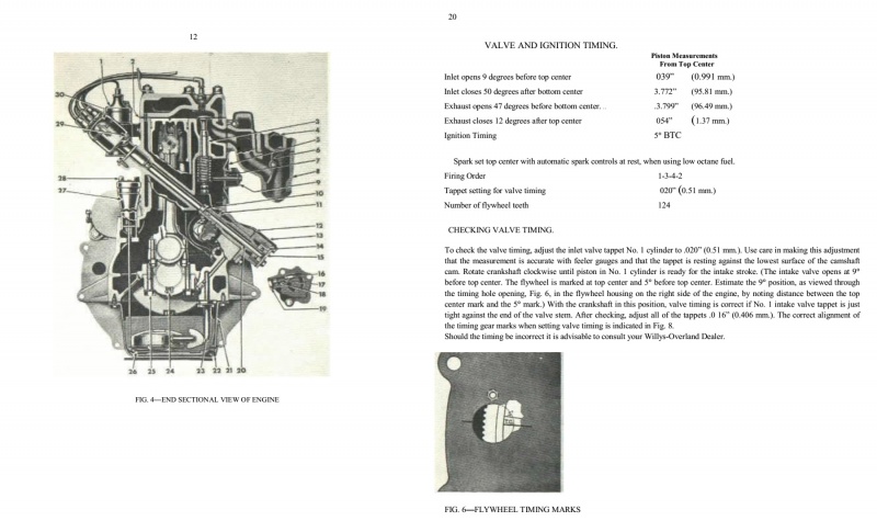

    O lugar correto fica numa abertura redonda pouco acima do motor de partida. A marcação é no volante!
    Veja as cópias do manual:
    Abraço Aristides Júnior

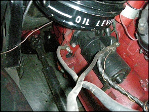

    Acho que tem sim! Eu que não expliquei direito!
    Ela fica logo abaixo do motor de partida, tem um tampinha presa com um parafuso na parte de cima.
    Não é necessário remover a tampinha, voce pode desapertar umas duas volta daí é só girar a tampa para tirá-la do caminho.
    Bati uma foto do meu jeep! Fica mais fácil de ver do que no desenho técnico.
    A gente se ajuda e estou torcendo para que seu jeep fique muito bom!
