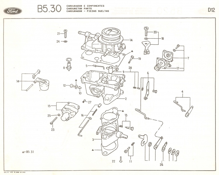

    Alguem ja viu esse carburador holley da f1000 3.6 gasolina no BF161?? poderiam opinar sobre?

    Boa noite Vinicius;
    Pelo que eu saiba, o carburador da F1000 com motor falcon 3.6 carburada era com carburador de corpo simples, razão pela qual a reclamação de motor de respostas lentas (só melhorada com a versão falcon 4.9 com injeção), o carburador Holley-motorcraft era de corpo duplo e usado nos motores V-8 do galaxy, maverik e landau.
    Carburador diferente desse na F1000 alcool provavelmente era adaptação.

    blz.. mas no bf nao funfaria um pouco melhor que o dfv não?
    Um conhecido usa no jeep dele.
    Melhora um bocado
    Carburador corpo simples

    Calhiandro, seria o Jaca? la do grupo zap? to la tbm to seguindo a receita dele com esse carbura e coletor 6x2... só que queria cer outras opinioes de mais alguem que usa no bf161... Valeu, abraço.
    Ele mesmo rsrsrs Ernesto Jaca. Melhora boa, diz ele.

    Boa noite Vinicius;
    Resposta fraca????? o Falcon é um cavalo em qualquer de suas configurações, na f1000 a reclamação era o consumo por isso muitos trocavam por diesel.
    No falcon, na versão a gasolina é esse holley simples, e na versão a álcool é um soles 40 DEIS.
