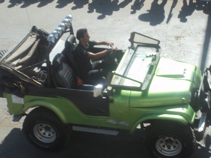

    OLA Amigos estou precisando ajuda pra tirar algumas duvidas
    estou comprando um CJ5 com motor 6cc original pneus 33 mais pretendo fazer um upgrade nele !!
    1° trocar o motor por um diesel MWM 2.8 da S10,frontier ou o MWM 3.0 de Silverado qual voces me indicam ??
    2° qual cambio robusto posso usar ?? preferencialmente de 5 marchas
    3° e qual reduzida e boa ? ou posso continuar com a original
    no momento as duvidas que estao mais difíceis sao essas kkkkk

    Lukas, bom dia;
    Experiência com motores Diesel em Jeep eu não tenho, mas o conjunto da transmissão terá que ter relações compatíveis com o motor que escolher, pois os motores diesel trabalham com faixas de rotações um pouco menores que os motores a gasolina. O troller usa a configuração de motor diesel e tem distância de entre-eixos compatíveis, mas não tenho experiência para discorrer sobre essa transformação. Já a caixa de transferência original do jeep, a Dana 18, apesar de muito boa e eu gostar muito dela, não vai suportar o torque dos motores que você está querendo utilizar, a menos que não use em trilhas pesadas.
