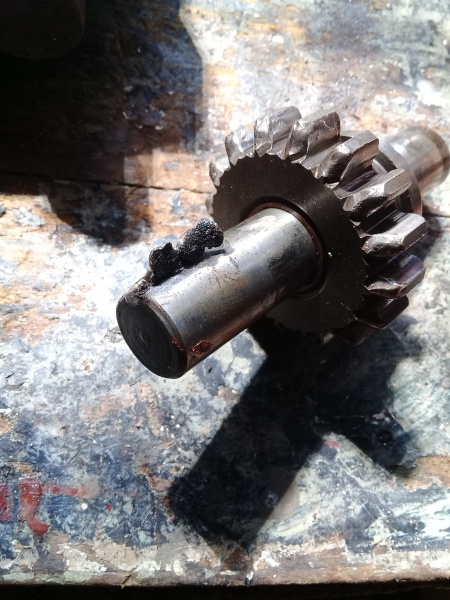

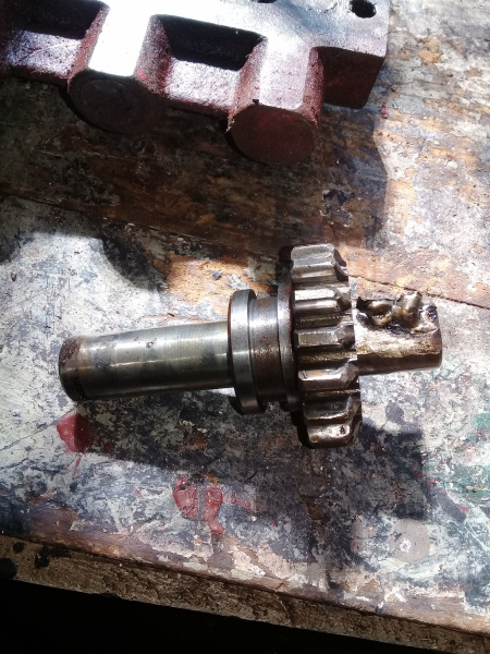

    Comprei um câmbio original 4 marchas Willys que eu iria revisar.
    Por ser longe da minha cidade, não pude ver o câmbio pessoalmente antes de comprar e tive que confiar no que dizia o vendedor.
    O vendedor me disse que o câmbio estava "perfeito" e estava usando normalmente, e que só tinha tirado ele para substituir por um câmbio do Chevette.
    Confiei, comprei, e após passado um tempo da compra, essa semana resolvi abrir ele para revisar.
    Me decepcionei quando vi que o alojamento do eixo da engrenagem da ré estava quebrado igualzinho a esta caixa da imagem na postagem acima do colega dgnatale, só que no meu caso, o "mecânico" anterior que "consertou" a caixa de câmbio, soldou a ponta do eixo da engrenagem da ré na carcaça.
    Alem de não ser possível fazer uma solda "bem feita" numa caixa de câmbio nesse local sem ser uma verdadeira gambiarra, foi feito uma solda tão mal feita, que nem por milagre eu posso acreditar que o Jeep onde estava instalado essa caixa tenha dado ré ao menos uma vez com essa solda.
    Resultado: A caixa virou sucata...
