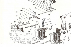

    Olá galera.
    Tenho um CJ5 com o câmbio 4 marchas da F1000+Tcase Willys.
    Quando anda acima de 40km/h há muita vibração/ruído do Tcase Willys. Pelo que li no fórum é um problema comum, ao dirigir se segurar com a mão na alavanca reduz o ruído. Num tópico cita a utilização de uma mola (chapa) entre as alavancas.
    http://www.4x4brasil.com.br/forum/je...-reduzida.html (Barulho na alavanca de reduzida)
    Não entendi onde é instalado essa mola. Alguém poderia enviar me algumas fotos?
    Obrigado

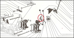

    Rodrigo, boa noite.
    Segue uma foto do manual para lhe auxiliar. O número da peça é 801332 mola da alavanca, são 2 peças, uma para cada alavanca da caixa de transmissão.
