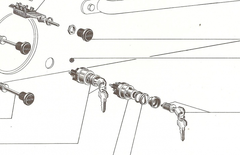

    Os dois vão servir, mas se quer usar um modelo igual ao original (digo igual porque o original a chave tinha o logo willys ou Ford), ele é com mola.
    Miniaturas de Anexos Miniaturas de Anexos comutador de partida-comutador-original.jpg

    Sabem me dizer para que serve essa mola?
    Em tempo, de onde é essa imagem explodida? Tem um manual com esse tipo de imagem, onde faço o download?

    Guilherme.
    Essa mola é para dar sustentação ao comutador pois não possui rosca, o modelo sem mola é o sistema porca e rosca que fixa o comutador no lugar. Esse manual é antigo em papel que tenho, apenas digitalizei a página e ampliei para melhor visualização.
    Acredito que alguém do fórum tenha em arquivo ou por busca na internet, pois já consegui uma vez, mas era GIF, imagens, e não ficaram tão boas quanto digitalizar em PDF.
