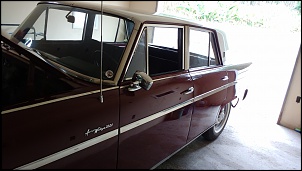

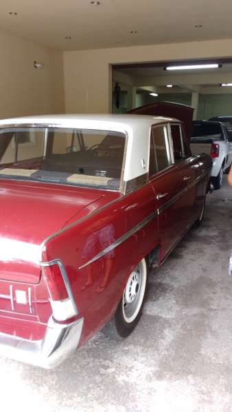

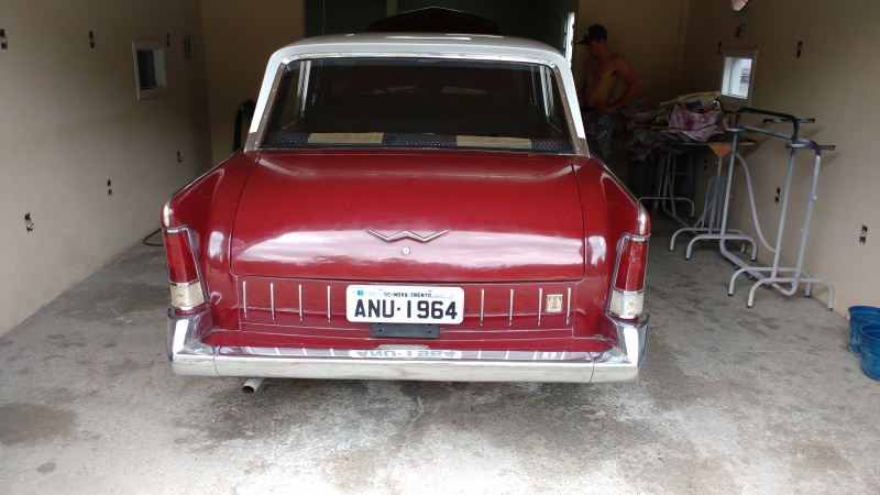

    Aqui estMotor BF161 morre depois de quente-img_20160210_112005491.jpgão umas fotosMotor BF161 morre depois de quente-img_20160210_112022715.jpgMotor BF161 morre depois de quente-img_20160210_111955769.jpgMotor BF161 morre depois de quente-img_20160210_112016469.jpg da danada
    Miniaturas de Anexos Miniaturas de Anexos Motor BF161 morre depois de quente-img_20160210_111928323_hdr.jpg
    17/11/2009
    Ipatinga/MG
    1,321
    Que luxo ! ! !

    Citação Postado originalmente por Jacimar Ver Post
    Que luxo ! ! !
    E ela nem está restaurada... o que um polimento faz hehehe
