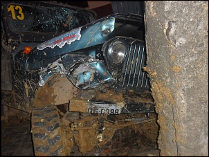

    CJ-5 Motor 4.100, Cambio Toyota Bandeirante, Reduzida Bandeirante, Molas Bandeirante!-img00068.jpgCJ-5 Motor 4.100, Cambio Toyota Bandeirante, Reduzida Bandeirante, Molas Bandeirante!-img00068.jpgEsse é o antes!!!

    Toyota tenho o freio na saída para o cardã o que só não permite o cavalo de pau,
    Ainda bem, os dois que vi que tentaram cavalo de pau com jeep, não foram nada felizes, num morreram três...
    e no outro só danos materiais...
