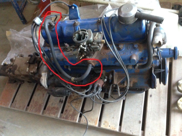

    Segue foto no circulo em vermelho, pq tem essa mangueira?
    no meu caso tirei e vou ligar o hidrovacuo.
    Miniaturas de Anexos Miniaturas de Anexos -f7dde01a-44c7-41b2-9938-b10f8ef91a4b.jpg   -f7dde01a-44c7-41b2-9938-b10f8ef91a4b.jpg
    ATUAL: Amarok 4x4, Jeep MB42 AP 2.0 MI, Jeep CJ5 BF184 Preparado...
    Ex: Ranger V6 4X4 CS, F75 4C 4x4, Jeep CJ5 BF184, Gaiola AP 1.8 e a AR 1.5

    Citação Postado originalmente por Dimmy Ver Post
    Sim correto... ligação da tubagem com o hidrovácuo...

  • #24
    10/04/2006
    Catanduva/SP
    34
    296
    certo mas no motor original porque tem essa mangueira sendo que o respiro na frente tambem liga no purificador de ar?/
