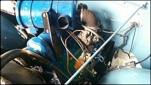

    Comprei meu jeep mas o dono anterior fez uma gambiarra que está no mínimo feia.
    O OHC - corrijam-me se eu estiver falando besteira - tem uma mangueira que sai do carter, passa por uma válvula PCV e vai pro filtro de ar e para o carburador.
    O dono anterior me fez o favor de arrancar isso tudo fora (devia ter achado que era enfeite ). Agora não acho a peça para reposição em lugar algum.

    Seguem anexas fotos da "Mecânica orientada a gambiarras"...
    O motor está assim (em laranja destacada a mangueira "vedada")
    Esta é a mangueira que chega ao carburador (está tampada com um parafuso, afinal, de que servem parafusos senão para tampar mangueiras??)

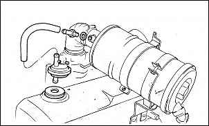

    Neste suspiro funciona uma válvula PCV, ele alivia a pressão do cárter impedindo que o óleo passe pelo retentores. Ela envia esse ar aquecido para o coletor de admissão e filtro de ar auxiliando a queima do composto ar+combustível. Vc pode colocar uma válvula corta-fogo ou anti-chamas do corcel e conectar na entrada e saídas (2) com o filtro de ar ou coletor de admissão. Posso te passar uma foto por whatsap amanhã. Deixe o seu contato.
    Curiosamente alguns motores tem a tampa de abastecimento de óleo na tampa das válvulas com mangueira que alivia a pressão pro filtro de ar, em outros esses tampa é fechada, usando somente a saída da válvula PCV. Mas assim acho que fica cospindo óleo pela vareta de óleo quando tira a vareta com o motor trabalhando.

    Boa noite Felps,
    A mangueira que sai do filtro de ar é ligada à tampa de abastecimento de óleo na tampa de válvulas:
    A que sai do cárter é ligada à base do carburador:
    Pelas fotos você pode ver as válvulas e mangueiras. Mesmo que não ache as originais, não deve ser difícil encontrar outras que sirvam.
    Abraço!

    Desculpem a demora mas apenas para que eu fique de consciência tranquila que "fechei o tópico"...
    Acabei conseguindo uma válvula PCV de um mecanico aqui. Negociei para ela sair de brinde na troca da bomba d'água que deu prego.
    Deu quase certo. Só que ele colocou uma que não é essa do amigo leocmoreira (que até onde sei é a original) mas uma "linear" ao invés de ser em "L". Nada trágico...
    Obrigado a todos pela ajuda!
