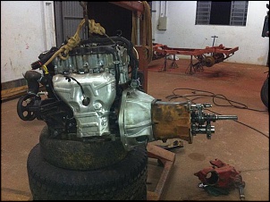

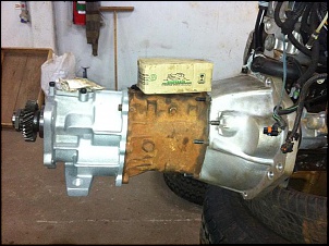

    Boa tarde Zewadolfo !!!
    A capa seca original do OHC 2.3 não serve no motor do ASTRA / VECTRA / S-10 2.4 compre esta peça já pronta ou da ADAP BRASIL (como eu fiz) ou da DEEP TEC. Ambas as empresas fazem esta flange perfeita e não tem nenhum segredo de montagem. Da uma olhada aí no meu conjunto.
    Qualquer dúvida to a disposição.
