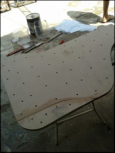

    Estou confeccionando as minhas portas em MDF (1,5 cm) cobertas por fibra de vidro. Usarei Dobradiças do capo do jeep ( as do puma sao mais baratas), fechaduras da tampa do motor do Fusca

    Eu mesmo vou fazer. Comprei dois pedaços de MDF 90x130 por 90,00 e o kit de fibra saiu por 60,00(duas latinhas de resina com 6 mantas)+ 6 pinceis ( 12,00)+ par de dobradiças do capo( acreditem !!! na net varia de 120 a 250,00 02 pares mais o frete)+ fechadura tampa motor do fusca( 70,00 o par). Vou fazer pequenos furos para a resina entrar bem e dar mais sustentação. Minha mulher fica uma arara, pq eu saio do bloco cirurgico "fedendo" sangue (rsrsrsr)e caio de braços no jeep, depois no chuveiro, depois no meu filhão, depois na minha cama, depois no controle da TV (aqui quem pega o controle primeiro comanda(rsrsrsrs) e depois nos braços dela kkkkkkkkkkkkkkkkkkkkkkkkkkkkkkkkkkkkkkkkkk

    Detalhe 1) amanha (sabado) vou fazer os furos no MDF para a resina penetrar e começar a por a manta. Como a superficie a ser coberta é grande ja apanhei uma vez quando fui fabricar uma carenagem para minha moto e ao passar a resina numa superficie muito grande( e olha que era bem menor que esta área que vou cobrir), quando eu colocava a manta de fibra de vidro, formavam-se muita bolhas. Percebi depois que passando a resina em pequenas área( tipo 20 x20 cm, no maximo 25x 25 cm) e cobrindo- as com pequenos retalhos da manta cortadas no tamanho da pequenas áreas( 20 x20 ou 25x25cn) é bem mais facil e a medida que vão secando elas vão entrelaçando.

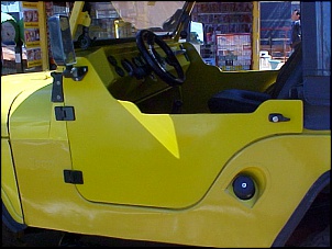

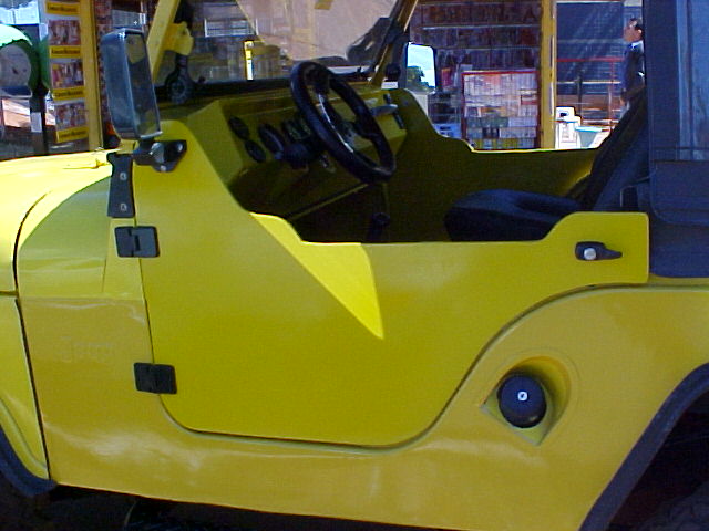

    Detalhe 2) Meu retrovisor é tipo Wrangler e eles vem com duas bases de fixação. Uma maior que é fixada alí proximo ao quadro do parabrisa( ao lado) e a menor do proprio retrovisor que é fixada nesta maior. Eliminarei a grande e fixarei a menor que ja é a base do proprio retrovisor, na porta( reforço por dentro). Aí quando abrir a porta o retrovisor não irá virar um obstaculo para entrar no jeep, abrindo todo o conjunto. Obstaculo pra mim que tenho quase 1,90 e jeep em spoa.
    veja diferenças de abrir tudo junto e o prolongador do retrovisor como obstaculo:
    Mestre em fibra em campinas-porta-jeep-1.jpg Mestre em fibra em campinas-porta-jeep-2.jpg Mestre em fibra em campinas-porta-jeep-3.jpg Mestre em fibra em campinas-porta-jeep-4.jpg

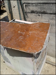

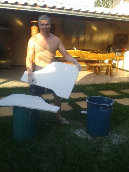

    continuando os trabalhos:
    Obs: dei uma barbeirada na madeira. Nunca corte nada enquanto conversa (rsrsrsrsrsrsrsrsr).Mas foi corrigido. Por enquanto só fiz a primeira camada.
    Mestre em fibra em campinas-20140412_090820.jpg Mestre em fibra em campinas-20140412_112854.jpg Mestre em fibra em campinas-20140412_112935.jpg Mestre em fibra em campinas-20140412_112913.jpg
    Jeep Willys 1982, o "HELLBOY"
    Triton V6, a "Minha Dama
    New Troller
    Usuário Avatar de POPEYE MIT
    10/08/2010
    Pirapora/MG
    410
    Citação Postado originalmente por POPEYE MIT Ver Post

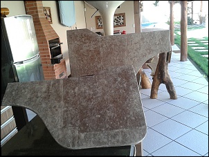

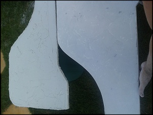

    continuando as portas. Passei duas camadas de fibra, ja apliquei a massa plastica e agora é lixar e lixar...
    duas camadas de fibra e depois desta foto, muita lixa para tirar as imperfeições e bolhas
    lixando massa plastica
    Mestre em fibra em campinas-portas-jee-2-.jpg Mestre em fibra em campinas-portas-jee-4-.jpg
    ainda não esta no ponto
