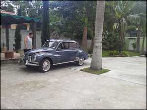

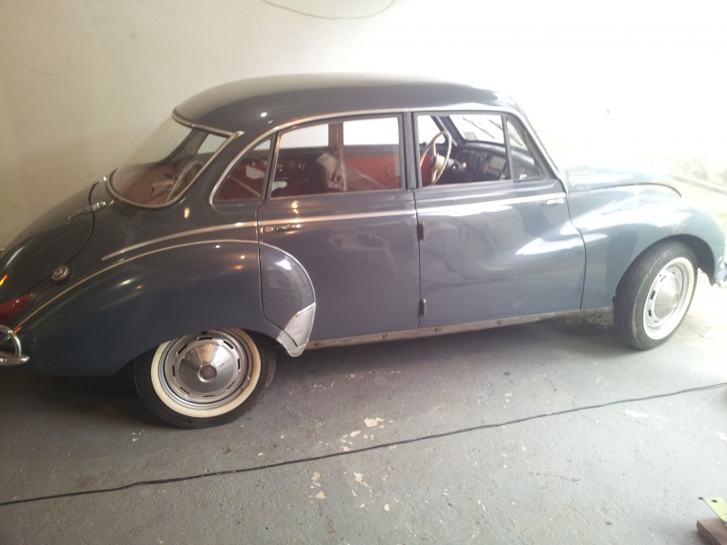

    Nestas fotos. ao lado um DKV Belcar.... uma reliquia... ainda com a porta aberta pela frente para traz, (deixavê)..
    Parabéns pela foto.. Posta mais esta reliquia.
    grande abraço.
    Isso mesmo meu amigo, está alinhando a frente e trocando a caixa de ar.

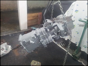

    Já estou com a caixa de chevette de 5 marchas, tem fotos dela na postagem anterior, vou só colocar a flange para AP e está tudo certo.
    Vou rodar um pouco e ver a necessidade de turbinar ou não o carro, quero um carro para o dia a dia, mas que tenha força rs.... Paguei 2 mil no meu motor, peguei num preço bom se o mesmo estiver legal como disse o vendedor, seu que vou ter que fazer a bomba injetora, só aí é uns 700 reais.... espero gastar no total a mesma quantia que você, por volta de 3500,00.

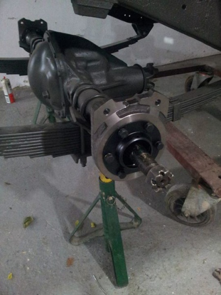

    Quanto ao diferencial não sei se já vinha assim ou foi substituído, mas o traseiro é realmente o mesmo do CJ5, eixo chavetado 19 estrias (DANA 44), dei uma geral, troquei os retentores e foi como você falou, sem folgas.

    DKV. Belcar.....motor de 3 cilindros refrigerado a água , trez bobinas e motor de 2 tempos...
    Isto é uma reliquia... dos anos de 1959/62 63. em que a porta abria ao contrario.. Isto é abre da frente para traz..
    Chamavam de Deixave.... Está muito bonita hoje tem poucas neste estado..
    Parabéns pela foto/
    abçs

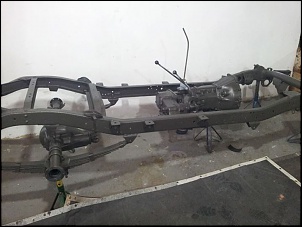

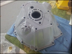

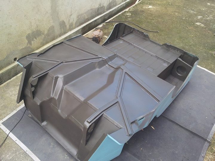

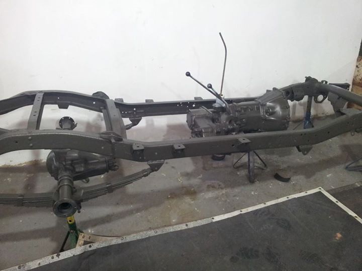

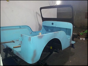

    Trabalho da madrugada, e vai seguindo....
    Chegando de CJ3B-01.jpg Chegando de CJ3B-02.jpg Chegando de CJ3B-03.jpg Chegando de CJ3B-04.jpg Chegando de CJ3B-05.jpg
    Projeto CJ3B

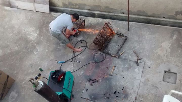

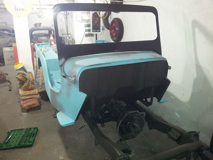

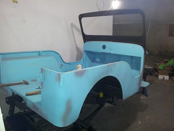

    Muito tempo sem postar, está aí algumas fotos, o trabalho vai seguindo
    Chegando de CJ3B-01.jpgChegando de CJ3B-02.jpgChegando de CJ3B-03.jpgChegando de CJ3B-04.jpgChegando de CJ3B-05.jpgChegando de CJ3B-06.jpgChegando de CJ3B-07.jpgChegando de CJ3B-08.jpgChegando de CJ3B-09.jpg
    Projeto CJ3B

    To seguindo aqui , sua MIG e bem hob ner rsrsrs , seus eixos sao canela fina ?
    a carroceria e fibra ou lata
    ? estou vendo que ela e zero bala ,
    e o motor ja mexeu nele
    ? vai aquele AP diesel mesmo ?
    desisti de fazer o meu e comprei um retificado por R$3 mil ja ta aqui guardado ,
    vejo que vc vai usar os bancos originais ner, tambem gosto dos bancos originais , talvez use no meu mais como nao tenho os bancos ainda vou decidir ,
    parabens pelo serviço e acompanhando.

    Citação Postado originalmente por juleymar Ver Post
    Isso meu amigo, a mig e colocar a mão na massa está ajudando a economizar nesse projeto, meu eixo é o canela fina (chavetado), a carroceria comprei zero da cinfel, ia gastar muito com reparos e mão de obra para chegar ao nível de lata que eu queria (e ainda assim acho que não chegaria), vendi a antiga e peguei essa... O motor vai ser o ap com certeza, os bancos tinha alguém aqui no rio vendendo o par estado de novo por 700 latinhas, acho uma boa oportunidade pra você, paguei 500 nos meus muito meia-bomba...rsss procura no site do bomnegocio.com

    Amigo se não for pedir muito poderia dizer qual é maquina mig que está utilizando? O gás de proteção é o CO2?
    Parabéns pelo projeto.
