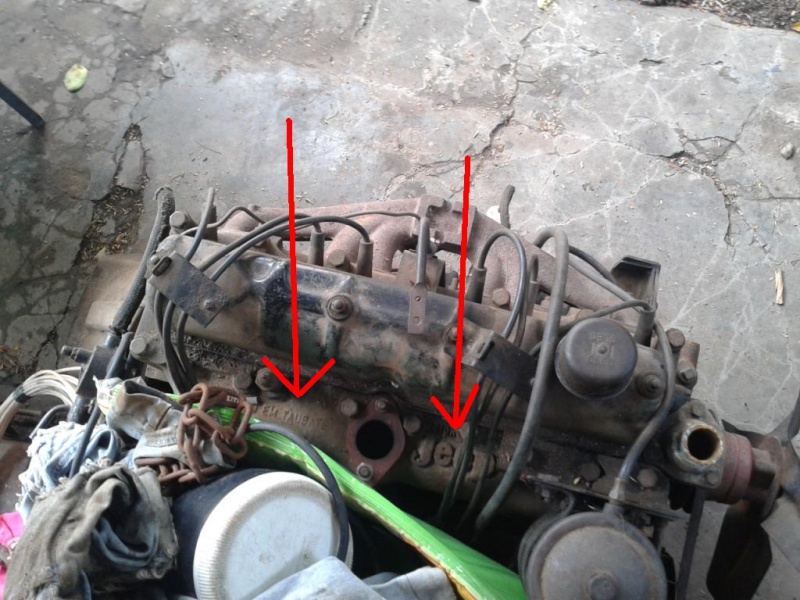

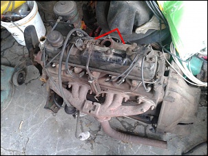

    Existe uma diferença entre estes dois motores?
    existe uma diferença entre estes estes motores jipe cj5?
    a primeira foto é do meu jipe 58-60 anos não tenho certeza
    a segunda foto é dos anos jipes 62-63-64
    e se a caixa de velocidades e reduzida são iguais ou diferentes?
    Eu quero mudar o motor do meu jipe ​​e tenho dúvidas
    porque o meu apenas diz HURRICANE no bloco do motor
    ea outra diz que motor JEEP FUNDIDO EN TAUBATE?

    O motor é o mesmo ,ou seja são iguais . Existem esses motores com o nome Hurricane ,,, Jeep ,,Ford e também sem nada escrito que é o meu caso. O vermelho deve ser um dos primeiros motores fabricados no brasil ,na época do começo da produção do Jeep em 1958, , , o outro é da "nova" fábrica da Jeep em Taubaté após 1960 ..

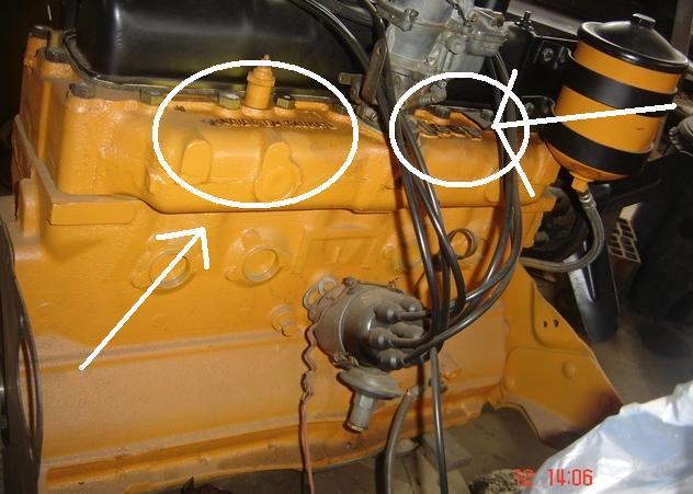

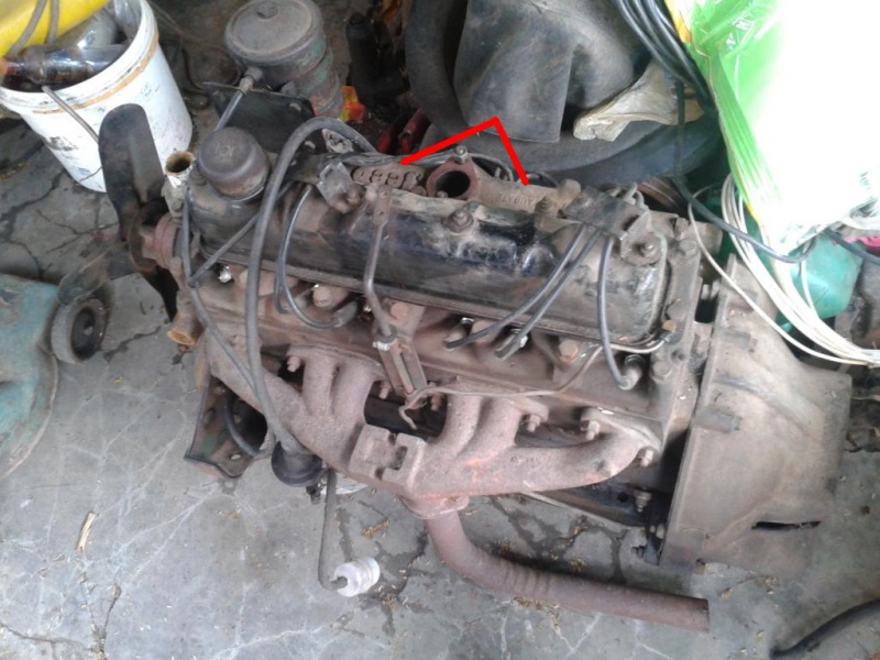

    A caixa de velocidades, também é igual?
    passo uma foto do meu jeep
    e me diga se funcionou com minha caixa
    pode trocar sim problema meu o motor y usar mia caixa?
    foto de mue jipe
    foto o motor que deseo comprar y trocar

    Sim ,funciona com a sua caixa.
