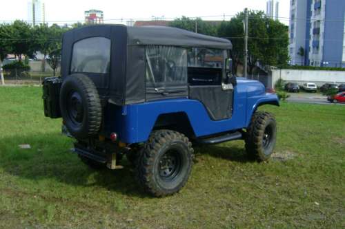

    Fala galera,
    Meu nome é Bruno tenho 26 anos e sou apaixonado por mecânica. Sou o tipo de cara que adora por a mão na massa, o que é difícil nos jovens de hoje em dia.

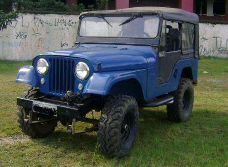

    Por influencia do meu pai acabamos de comprar um CJ5 1965. Ele já teve jeep quando era mais novo, mas para mim é a primeira experiencia com 4x4. Em paralelo com o jeep tenho um projetinho de retifica de um v8.
    Motor Opala GM151 Alcool, cambio chevette 5m, carroceria lata, capota fixa, pneus 31
    Bom, já comecei a fazer algumas coisinhas e vou postando as evoluções aqui.
    Aceito críticas e sugestões!

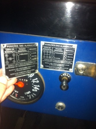

    Atualização da placa de posição das alavancas:

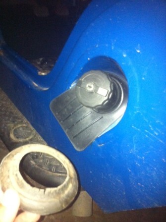

    Instalação do babador do tanque, que já é de plastico de 40L:

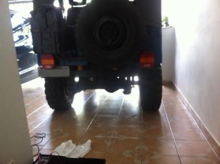

    Instalação das lanternas marmitão, aqui rolou uma adptação, pois acho esteticamente mais bonito a lanterna com a ré para baixo, porém a lampada da lanterna que iluminava a placa. Tive que inverter o miolo da lanterna, adaptei os suportes dos soquetes e coloquei uma plaquinha de led para iluminação da placa. Na instalação tive que passar um fio novo e fazer a ligação, pois a original usa o mesmo fio/filamento para o freio e a seta:
    Vi que a elétrica já foi feita uma vez, mas mesmo assim está bem precaria com muitos fios soltos, isolei alguns terminais que estavam expostos e já vou me preparar para uma organização geral quando for colocar os milhas.

    Show a viatura, parabéns, deve ser muito forte esse motor de opala á alcool.
    CJ5-1976- Bob Esponja
    Opa!
    De que lugar de Osasco vc é? Estou no Jd Baronesa....
    Citação Postado originalmente por calhiandro Ver Post
    O motor é bom, arranca bem, mas demora um pouco para esquentar, desconfio que pode estar sem valvula termostatica.
    Peguei estrada duas vezes e segura bem na 5a marcha.
    Só não testei na trilha ainda...

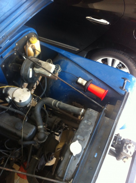

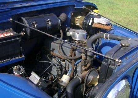

    O proximo passo é uma revisão na parte mecanica, troca dos fluidos, filtros, velas e cabos.
    Estou pensando em instalar tambem um eletroventilador, a popular veitoinha, no radiador.
    Alguem usou aquelas genéricas que vendem por tamanho?
    Medi o radiador e ele tem 40x40cm, caberia uma de 14'', para o acionamento pensei em usar os adptadores para cebolão, igual das fotos abaixo.
    Alguem já usou o eletrico junto com a helice original? Ou vale a pena remover pela redução do esforço que ela gera?

    Christen, se vai colocar o eletro ventilador, na minha humilde opinião, a hélice do motor se torna desnecessária, eu acho o elétrico melhor pois: aciona só quando necessário, fica fixo e mais perto do radiador, aumentando sua eficiência, e tem a possibilidade de ser desligado ou ligado conforme a necessidade, meu motor também é a alcool, eu uso eletroventilador com chave de três posições: ligado direto, ligado no cebolão, e desligado (utilizo essa posição para travessias de alagados) e funciona mito bem.
    Quanto ao cebolão, o meu fiz rosca na base ddo radiador mesmo, e também funciona certinho, agora quando montar tudo, vou medir as temperaturas de acionamento e desarme.

    Valeu pena dica da chave Tuna.
    Estou pensando no adaptador pois é baratinho e mais fácil de instalar do que tirar o radiador para furar e fazer a rosca.

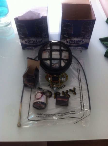

    E as manutenções continuam, instalei mais alguns acessórios no CJ:
    - Milhas
    - Cabo afogador
    - Termometro de água
    Buzina uga uga

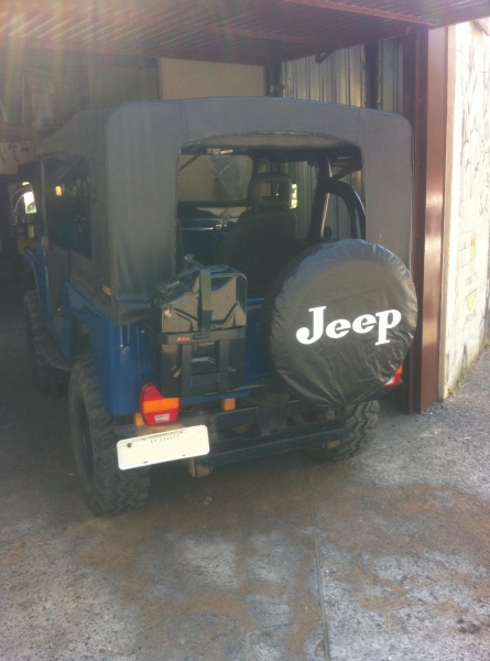

    Capa para esconder o estepe militar...
    Em breve fotos de tudo no lugar...
