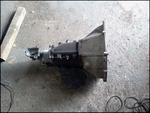

    Fotos do Cambio
    Pelo que entendi:
    Retiro a capa seca do cambio do chevette, tiro a moringa (não sei se é este o nome, rolamento). Pego a capa seca do Opala (é esta que está solta nas fotos) uso a moringa do Opala (embora eu coloquei lado a lado e são bem parecidas com detalhe que o "pescoço" da peça do chevette é mais comprida que a do Opala) c/ rolamento do próprio Opala.
    Terei que fazer uma cava no eixo piloto do Chevete, pois, ao que entendi, o rolamento do Opala vem mais pra frente.
    Estou com dúvidas se preciso tirar o eixo piloto para fazer esta cava.

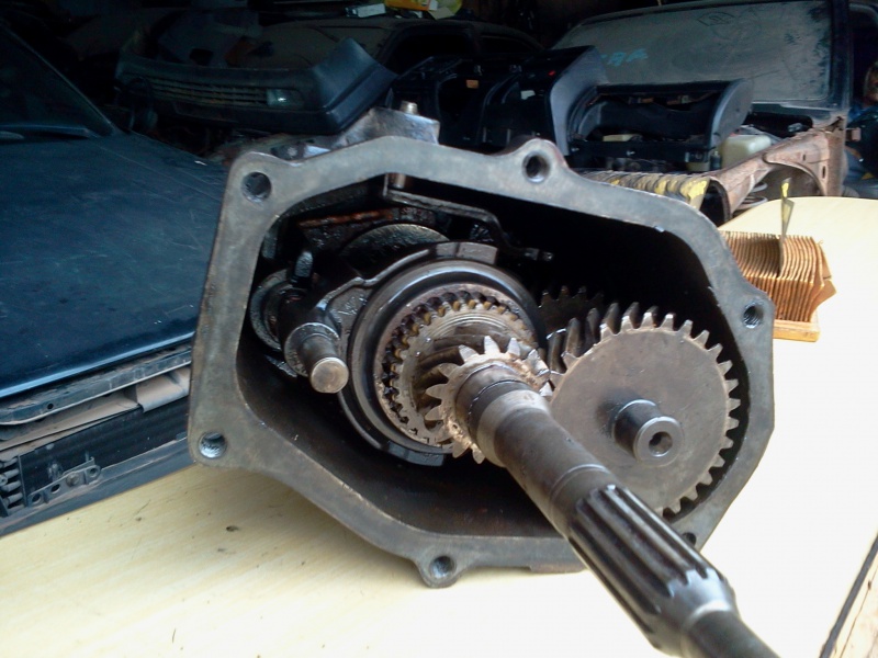

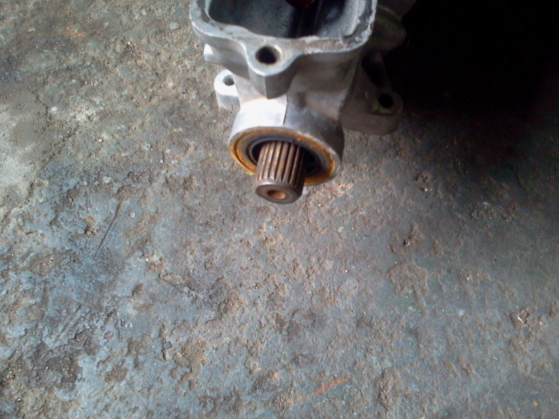

    Mais fotos. A caixa que peguei está com a Coroa (não sei se é o nome) com um dente quebrada. Vou trocar a caixa mas, até quinta, vou desmontar esta para ir aprendendo.
    Estou me matando tentando tirar o eixo primário.
    Ah! Tb. estava me esfolando tentando tirar o rolamento do eixo primário do Opala...o trem tá travado...mas quero tirar para fazer medições.
    P.S - Os rolamentos da parte traseira do câmbio tem umas travas que desafiam a física. Não sei como entraram ali e não consigo imaginar como eles vão sair....kkkkk

    Agora desmontado dá para ter idéia do serviço a ser feito. Principalmente no que tange a flange de ligação com a reduzida do Willys.
    O ruim é que para tirar o eixo primário tem que desmontar a caixa inteira. Peguei a "Manja", como diz meu filho. Daquele eixo que fica atrás do eixo primário, aonde tem os anéis sincronizadores, aquilo tem que tomar cuidado pq voa tudo assim que retira da caixa...aí tem uma travinhas que é um inferno para colocar....são 4 travas, parecem uns balancins bem pequenos, 4 anéis sincronizadores...montei mas não sei se fiz certo.
    Aliás se alguém tiver um manual da sequência de montagem vai ajudar bastante.

    Matraka1 vc está desmontando para revisar? Montar nao é nada fácil. Eu conseguir com um colega de um FV um eixo primário para fazer os experimentos
    Ian,
    O Eixo primário do Opala Serve? Será que as engrenagens casam? Se servir será bem mais fácil. Pq. eu tb. tenho o eixo primário do Opala aqui.
    Vava,
    Desmontei pq. o câmbio já estava quebrado. Fui tirar o óleo e só saiu água..e pedaço de metal. Como vou pegar outro decidi desmontar para aprender.... Vi que realmente montar não é fácil, até pq., pelo que me informaram, preciso de um gabarito, pois, o sistema de sincronização tem um jeito certo para montar.
    De qualquer forma o eixo primário do chevette já está fora. Estou tentando, até agora sem sucesso, retirar o rolamento do eixo primário do Opala para fazer medições. Agora, se o eixo primário do Opala servir aí vai ficar chique.
    Já aproveitando o gancho... Será que tem jeito de retirar o eixo primário sem ter de desmontar o câmbio inteiro?

    Então, até onde eu sei os eixos são muito semelhantes, so muda mesmo o rolamento e talvez o estriado. Isso do piloto do opala 5m moderno. Não digo com certeza, mas pelo q eu ja li nesse fórum serve sim.
    Inclusive tem um relato no tópico http://www.4x4brasil.com.br/forum/je...tml#post465646 , onde um usuário relata a seguinte experiencia;
    Citação Postado originalmente por Carolos ZN
    No caso da capa seca do Opala não precisa ajustar o rolamento do Chevette, use o conjunto eixo piloto, moringa e rolamento do Opala 5 marchas, cabe como uma luva e sem nenhuma adapitação.
    Obs. a capa seca tem que ser do Opala 5 marchas!!!
    Citação Postado originalmente por Carlos ZN
    Sou um dinossauro nesta adapitação.
    No caso de colocar o cambio no motor do Opala não quebre cabeça!!!
    E abra o cambio coloque capa seca, eixo piloto e rolamento do Opala 5 marchas que cabe como uma luva e de tabela já respondi a embreagem.
    Deve ter alguma maneira de tirar esse piloto sem ter q desmontar a caixa toda. No meu caso tive q retirar o piloto duas vezes ou seja desmontar a caixa duas vezes ou seja 2 vezes mais $
    O Rodrigo Baratti montou o cambio dele com o eixo do opala. Quem sabe ele nao aparece por aki pra dizer o caminho das pedras.
    Pelo que vi não tem jeito pois aquela engrenagem mais final, a última do eixo primário, pega na engrenagem de baixo...mas ainda não desisti.

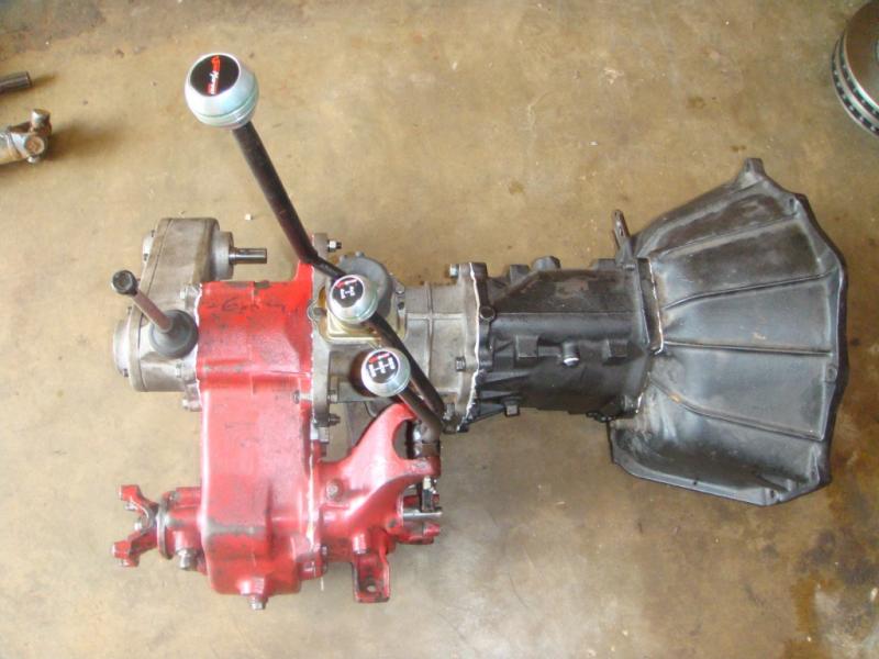

    Já desci o câmbio antigo do Jeep agora estou tentando retirar a reduzida....tem algum segredo? Já retirei todos os parafusos que fixaçavam junto a caixa de marchas, abriu até um certo ponto, saiu todo óleo mas ela não solta dali..parece que tem alguma coisa prendendo em algum eixo....
