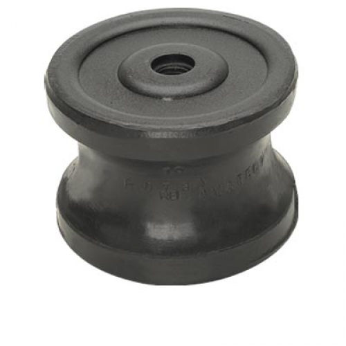

    no meu foi colocado o coxim dianteiro do mtr scânia -r-073-500x500.jpg vc vai pagar de $15 a $20 no máximo, mas nunca mais vai se preocupar com calço de carroceria.
    além de ser mais fácil de instalar, pois vc tem que levantar muito menos a carroceria pra colocá-los, é só o espaço do coxim, enquanto o outro vc tem q passar os parafusos esse vc levanta põe as porcas e pronto.

    Gustavo, este é so levantar e parafusar?
    A altura fica boa?não levanta muito?
    Ele tem 13 calços, troco todos por este?

    Olá Fernando, o meu jipe é lataria de fibra, eu coloquei coxim do motor opala ,já faz 5 anos .

    este coxin de scania tem furo passante ou usa porca nos dois lados?

    Qual altura desses coxins?

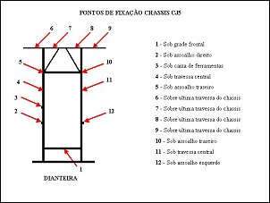

    Opa, to na mesma barca... meu cj5 ta uma barulheira só e me falaram que são os calços. Só que não sei em qual posição eles ficam pois comprei o jeep faz um mês e os calço s tao todos avacalhados... so tem 4 de borracha (mais ou menos embaixo dos bancos e um debaixo do radiador. Debaixo da tampa traseira tem duas peças de madeira de uns 40cm por 3cm de altura pode?
    Alguém aí pode me informa a posição original dos calços? Obs.: o assoalho da carroceria é de madeira.

    Viniciusaol,essas madeiras na trazeira do jeep logico que está errado,madeira não amortece nada.Não tenho certeza mas acho que são 11 calços no CJ5.Fiquei curioso com esse assoalho de madeira,umas fotos seria legal para a galera.

    Corrigindo,são 12 calços.

    Segue um esquema que peguei aqui mesmo no fórum.
