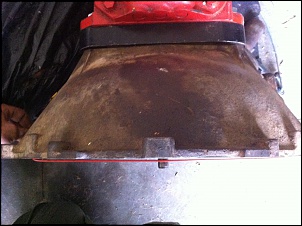

    Ola pessoal, estou adaptando um Clark 240f no meu motor de Opala 4cc e me veio a duvida em relaçao ao comprimento do eixo piloto estou usando a capa seca da D20. Imagino que vou ter que trocar a bucha de bronze por uma com furo maior, se alguem puder me dar uma luz eu agradeço.
    [Ajuda] Comprimeto do Eixo Piloto-eixo-piloto.jpg[Ajuda] Comprimeto do Eixo Piloto-img_0803.jpg[Ajuda] Comprimeto do Eixo Piloto-img_0805.jpg

    o comprimento parece ok apenas o diametro da buxa , (apenas opnião ) cade os mecanicos do forum??? apareçam pessoal

    A bucha de bronze estou pensando em pegar uma de opala e levar no torneiro para abrir o furo. Essa duvida do comprimento do piloto esta me atrasando o projeto, só tenho mais alguns dias de ferias e nem tirei o motor do lugar ainda.

    pq vc nao mede no motor Caieta?dai tera certeza total da profundidade que precisa!

    Vou ter que acabar fazendo isso, eu queria definir isso antes de tirar o motor para fazer a troca da maneira mais agil, se fosse para mexer no eixo ou na flange queria poder fazer isso agora antes de desmontar tudo...
