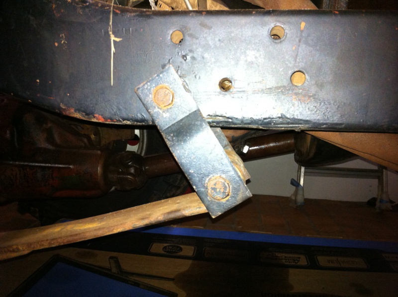

    Rodrigotche, tenho um CJ 51, motor GM151, pneus 32x10,5. SPUA com feixes da toyota. Ficou muito melhor em estabilidade, nao ficou mais "torto", porem muito mais rigido (duro). Ganhou curso da suspensao, para torcao ficou otimo, mas nas irregularidades transversais como lombadas ou valetas na cidade ele pula muito. Uso tres feixes, o original da toyota tem 4 mas fica muito duro. Tres da conta do recado tranquilamente. Uso os feixes dianteiros da toyota tanto na frente quanto na trazeira. Jumelos na parte trazeira nos dois eixos. Fiz o esquema tradicional, distancia de 105cm (lembrando que o feixe tem 110cm) entre os suportes, jumelo de 8cm nos dois eixos. Cuidado na centralização dos eixos para que nao fiquem com diferença na distancia entre-eixos em relação ao original. Se eu nao me engano é de 81 polegadas para o CJ5. Troque os amortecedores por um da ranger antiga modelo cofap 12343. Tem dupla acao (diferente dos originais que tem 1 ação apenas, só age na distração e não na compressão). Outro detalhe é com relação ao raio de giro, o meu perdeu um pouco pois o pneu mais largo pega no feixe de molas (o feixe da toyota é mais largo que o original). No começo os jumelos ficam um pouco verticais, mas depois as molas cedem um pouco e ficam com 45 graus de inclinação que é o ideal. Se nao ficarem é porque as molas estao muito arqueadas. Ganhou uns 5cm na altura dos paralamas, agora com 102cm do chao ate o paralama. Agora uma pergunta (varias) ficou bom o esquema Igniflex? Mais economico? Mais potente? Melhou torque? Deu muito trabalho para acertar a regulagem da injeção? Abraço.

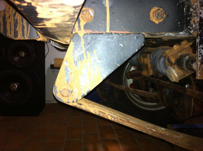

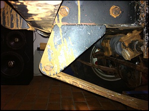

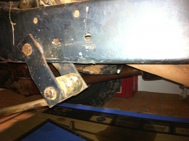

    Dae Rodrigo,
    Tenho essas fotos salvas, mas caso queira uma específica posso tirar.
    Parecido com o relato do post anterior, fiz no eixo dianteiro a instalação com o jumelo atrás, exatamente no lugar original, usando o furo da bucha no meio do chassis, e para isso tive que fabricar o suporte fixo da mola, que tbm vai fixo exatamente onde vai o original inclusive o furo dos rebites, agora parafusado ajuda a alinhar o suporte... Na traseira não tem segredo...
    Seguem as fotos que tenho:
