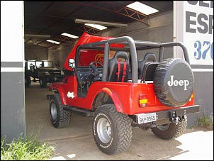

    Alguém mandou essa foto desse willys que achei muito bonito e gostaria de saber se alguem sabe ondo posso encontra os seguintes acessórios igual da foto, seta para colocar nos paralamas, retrovisores cromado, alargadores de borracha largo igual da foto (o meu jeep o corte trazeiro é quadrado), estribo cromado.
    Dennis,
    IMHO,
    Seta para os paralamas, tem que adaptar, escolhe uma que sirva. Eu coloquei a seta lateral do Uno, mas em cima dos para-lamas. Pra colocar do lado a mais parecida com a da foto que conheço é da Cherokee.
    Retrovisores cromados, pega os do Donatti e manda cromar.
    Alargadores de borracha, se encontrar me avise porque também estou procurando!!
    Estribo também acho mais fácil mandar cromar o que você quiser, no caso a chapa.
    [ ]´s
    Cherokee Sport 1997 / 4.0 HO / 255.75.R15 / 2"
    "Hold my beer and watch this"
    Complementando a resposta do Keko:
    Os retrovisores que vê na foto são do CJ americano. Se quiser um igual tem de mandar importar. Se prepara para a facada: Esses enfeites não costumam compensar a importação. Para se ter uma idéia, cotei os piscas do CJ americano (os mesmos da foto) e pasme: US$ 30,00!!!!!
    Os alargadores com o desenho redondo, você encontra facilmente nas lojas especializadas da capital paulista (inclusive com o recorte para o pisca... Peça pelo modelo CJ-7). O problema: São de fibra...

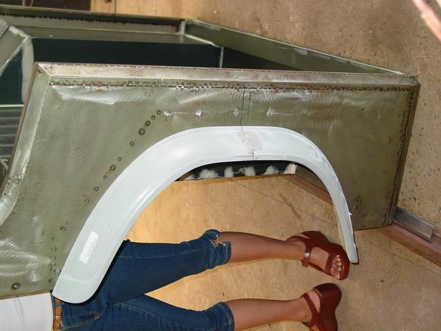

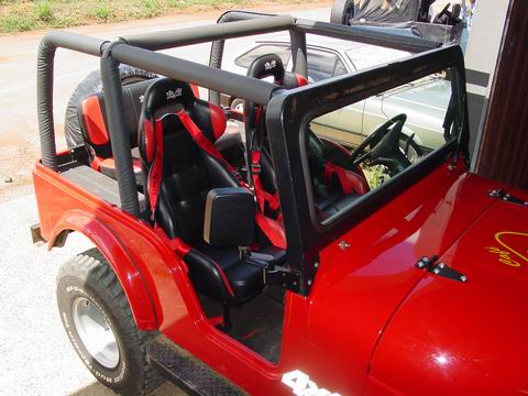

    A foto é minha, ou melhor, foi eu quem postou.... Na verdade este é um genuino CJ-7 americano.
    Os retrovisores, os do Donatti não servem, pois eles são de aluminio... Não tem como cromar, não que eu saiba...
    Os estribos são faceis de fazer, qualquer ferrero com dobradeira faz... Se quiser cromar, aqui na minha cidade tem uma empresa que tem um tanque para cromar peças bem grande... Sei que eles ja cromaram um quebra mato de Rural de uma só vez...
    Quanto aos alargadores, o que eu fiz, foi pegar dois alargadores dianteiros do CJ-5 que vende em qualquer loja especialisada, e emenda-los... Sei que não é o ideal, mas depois do acabamento fica bem aceitavel, e muito mais bonito que os quadradões vendidos porai...
    To mandando uma foto em anexo...

    Sim é de lata... O Carinha que esta restaurando, ou melhor, reconstruindo meu jipe, é um artista!!! Eu dei um monte de fotos de um CJ-7 na mão dele, e disse... Copia!!! , e este esta sendo o resultado... Esta muito parecido com o original...

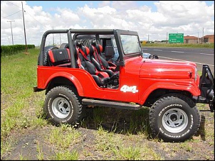

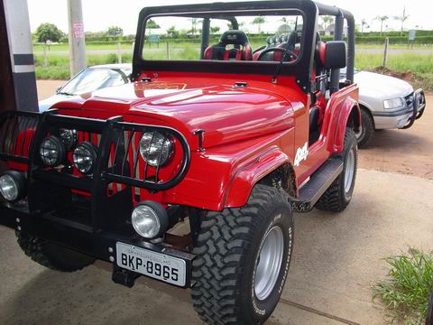

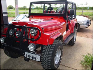

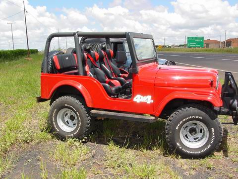

    Quanto a caras bons em SP, teve um cliente dele, que mora ai em São Paulo, ele trouxe uma foto de um jipe da Propaganda do cigarros Hollywod, que ele queria fazer igual, mas que por causa da distancia ele não poderia ficar vindo até Franca para discutir detalhes do acabamento, por isso, era pra ele fazer do gosto dele, vejam o resultado....
