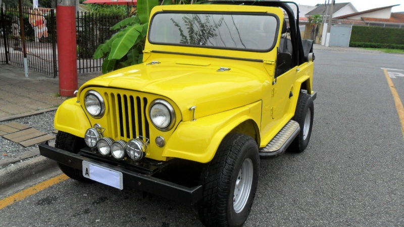

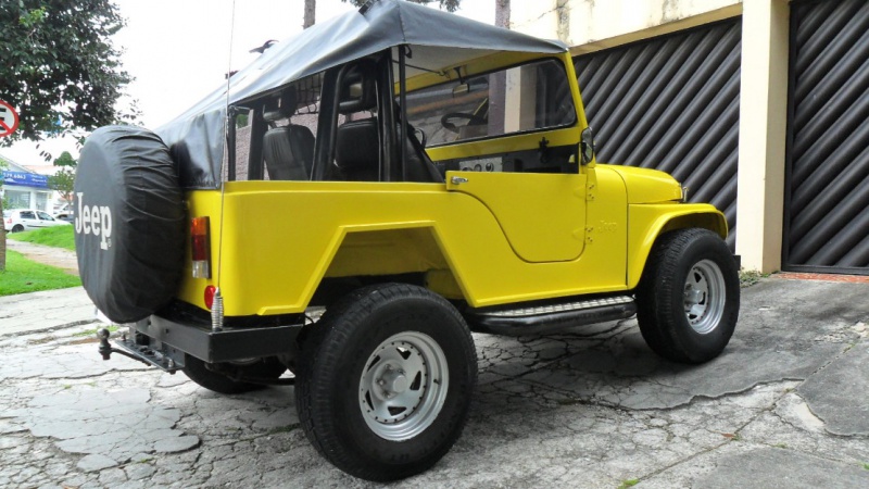

    Estou trocando meu palio 2006 por um jeep 65.
    O proprietário esta pedindo 22 mil pelo jeep e meu palio esta a venda por 17.
    Fui hoje ver o jeep, esta bonito, carroceria de ferro e portas de fibra.
    Vejam ai umas fotos?
    -1366917650_504809457_1-fotos-de-jeep-conversivel-amarelo-excelente-jipe.jpg-1366917650_504809457_3-jeep-conversivel-amarelo-excelente-jipe-carros.jpg-1366917650_504809457_4-jeep-conversivel-amarelo-excelente-jipe-veiculos.jpg-1366917650_504809457_5-jeep-conversivel-amarelo-excelente-jipe-parana.jpg-1366917650_504809457_6-jeep-conversivel-amarelo-excelente-jipe-brasil.jpg-1366917650_504809457_7-jeep-conversivel-amarelo-excelente-jipe-.jpg-1366917650_504809457_8-jeep-conversivel-amarelo-excelente-jipe-.jpg
    Jeep com disco de freio dianteiro, motor de opala com cambio 4 marchas.
    O que me preocupa é que ele é um 4x2 , de tração traseira. Não existe mais aquele molejo na frente, é suspensão com amortecedor e molas tipo carro.
    Estou querendo trocar pois comprei outro carro e quero um jeep para sair nos finais de semana e fazer uma trilhas de leve.
    Nunca fiz trilha e este será meu primeiro jeep, por isso muitas duvidas.
    Será muito caro transformá-lo em 4x4?
    O jeep nao tem direção hidráulica.
    Aparentemente o jeep esta muito bonito, porém as vezes pode se tratar de uma bomba.
    Apesar dos valores serem diferentes, o dono troca o jeep pelo palio de mano comigo, não precisando voltar nada.
    Será que vale a pena?
    Me ajudem por favor...

    Ola amigo , eu acho meio caro por ele ser 4x2 , se fosse 4x4 seria um bom preço , pra tranformalo em 4x4 vc vai gastar uns 3 a 5 mil , falta diferencial dianteiro , se a caixa for de opala vc vai ter que comprar uma nova, caixa de reduzida, cardà dianteiro refazer a suspençÃo dianterira, mudar a sistema de direçÃo, e por aim vai sempre aparece uma besteinha ppra gastar ,

    Foge deste Jeep. Como já foi citado, nesta faixa você pega coisa muito melhor, e sem correr tanto risco.

    Amigo, isso ai é um carro de estrada travestido de jipe é j-i-p-e, se você quer um jeep para trilhas mesmo leves, esqueça este, vc vai encontrar coisa boa até pelo preço do seu palio.

    Esse Jeep é um exemplar de uma moda que tinha antigamente de transformar os Jeep em "Hots".
    O pessoal colocava a mecânica completa de carros como Opala, Landau, etc. neles.
    Este Jeep que foi ver, só serve para passear na cidade, não serve para trilhas, nem mesmo leve.
    E outra, o cara tirar R$ 5K assim do preço, é porque está com dificuldade de vender...é como o amigo chinelão falou...o preço está bem alto para o que tem.
    Na cidade deve ser bem gostoso andar com ele, pois deve ser macio, mas só na cidade...é o típico Jeep de propaganda de cigarro, universidade...a galera toda em cima, dando um rolê...mas só fica nisso!

    É como ja falaram é jeep de shopi, com este valor você compra jeep bem equipados, prontos para qualquer trilha, da uma procurada em lojas em Curitiba, com certeza encontrará algo bem melhor, tenho um funcionário aqui que está com um jeep com placa de venda vou ver como está a mecânica e se troca e de falo.

    do jeito que está acho difícil o cidadão vender esse opala travestido por 8 conto.
    é serio, dá prá ver que nem o eixo traseiro é de jeep
    Então vc estaria pegando de JEEP um chassi já gambiarrado pq tem "instau lado" nele uma suspensão de opala, uma lataria , documento e um motor ... VALE A PENA ???
    Como os amigos já falaram só se fosse prá passear na cidade. e o cara te voltasse uns 10 K no teu carro.
    VC está no Paraná tem muito Jeep por ai, anuncia aqui no forúm , no rolo4x4 que rapidinho vc acha um JEEP 4x4 filé para passear e principalmente para trilhas.

    Tá bonitão e tals, mas isso não é mais um jeep. è como falaram ai um Hot, só pra pasear. deve estar com mecanica completa de opala, inclusive suspensão dianteira(que é uma M!). As modificaçoes feitas não são facilmente revertidas, vais ter que colocar a suspensão de volta, difeencial, cambio e etc, muito trampo. e carro assim sempre tem mais um monte de adaptabiarra que só se enfiando debaixo dele pra ver.
    Pode ser uma boa pra quem quer só um jipinho bunitinho pra dar uns rolé dentro da cidade e o preço tem que ser bem mais baixo que isso.
    se mesmo assim vc resolver encarar, peda pra alguém que entenda de jeep ir lá dar uma checada nestas adaptações.

    É, foi reprovado por unanimidade.
    Realmente já desisti pois teria que mexer em muita coisa para poder ficar um 4x4 novamente.
