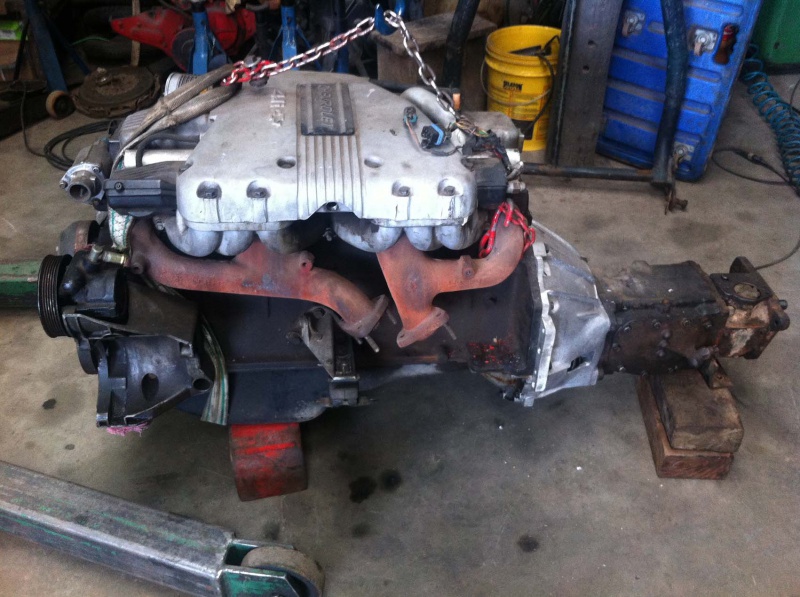

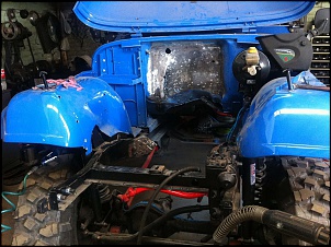

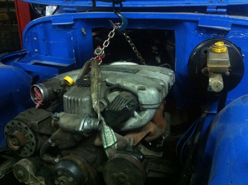

    Thumbs up Fotos do motor Omega 4.1 + caixa C20 + capa seca veneno
    Citação Postado originalmente por squinzani Ver Post
    acompanhando pra ver o resultado... depois faz um video qdo terminar de adaptar.
    Opa, ja terminamos faz tempo .. segue algumas fotos..
    Em ação
    Miniaturas de Anexos Miniaturas de Anexos Motor do Omega 4.1 (mais novo) + caixa de C20-img_5003.jpg   Motor do Omega 4.1 (mais novo) + caixa de C20-img_5084.jpg   Motor do Omega 4.1 (mais novo) + caixa de C20-img_5210.jpg   Motor do Omega 4.1 (mais novo) + caixa de C20-img_5212.jpg   Motor do Omega 4.1 (mais novo) + caixa de C20-img_5280.jpg
