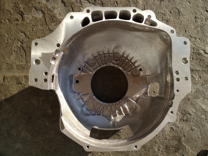

    Pessoal comprei a capa seca e embreagem pastilhada da veneno parts. Quando chegar tiro umas fotos da capa seca pra galera da uma olhada!!

    Capa seca e embreagem
    Capa seca para motor 4.1 do omega e cambio C20 4 marchas.
    Miniaturas de Anexos Miniaturas de Anexos Motor do Omega 4.1 (mais novo) + caixa de C20-capa-seca-1.jpg   Motor do Omega 4.1 (mais novo) + caixa de C20-capa-seca2.jpg
