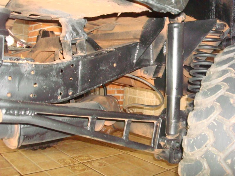

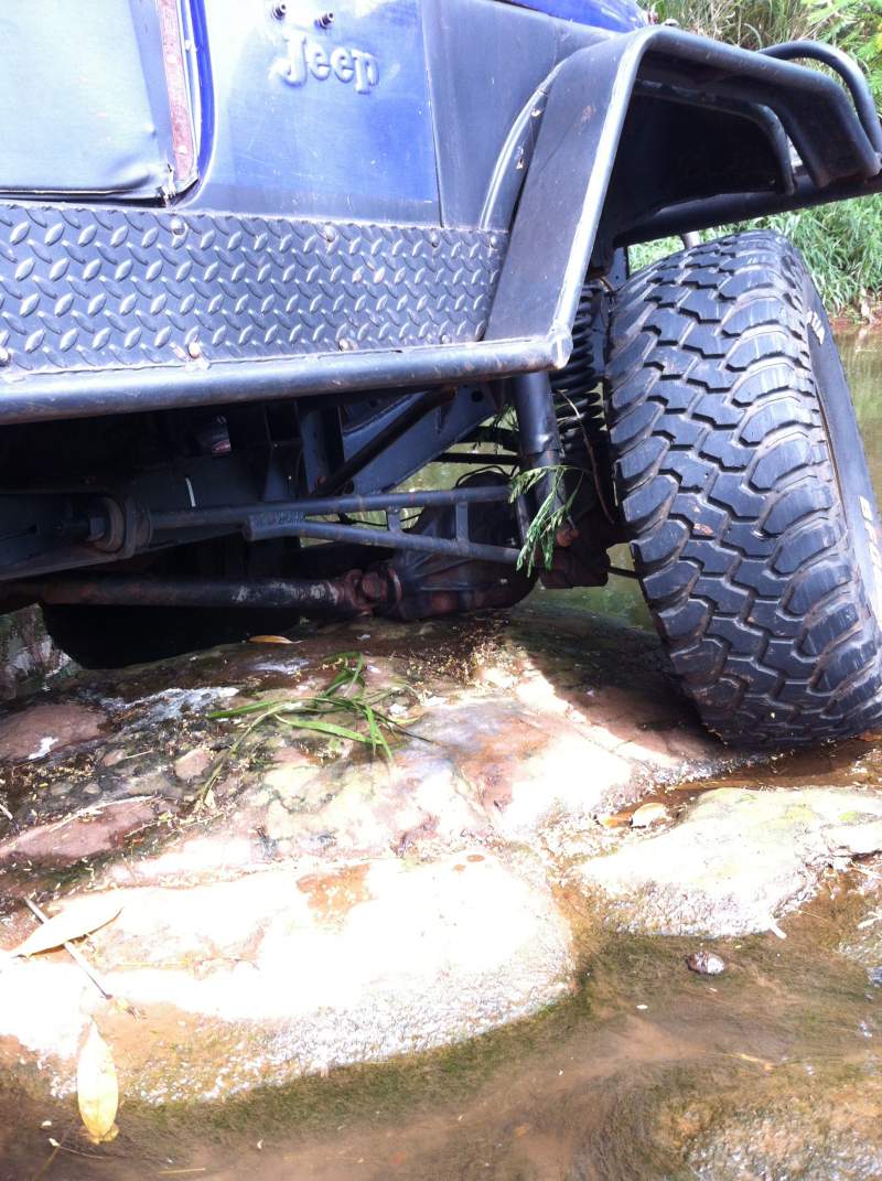

    Fala galera,,,blz!?!! Preciso da ajuda de vcs…
    Tenho um jeep willys e troquei a suspensao dele por molas espiral com bracos tri-link com barra panhard e nao consigo fazer o jeep parar de bater palma…
    Ja levei em varios mecanicos para mexer em chimim e ja troquei buchas da panhard e ate pneus frontieira eu troquei por BF MUD para ver se parava de BATER PALMA e infelizmente ele continua com essa bateçao quando passo de 60Km/h no asfalto…. Porem o engracadao eh q quando o jeep eh rebocado por cambao ele nao bate palma nao...
    Na terra ele tb nao bate nada…anda perfeito…
    Obs: Ele esta bem alto, mais o eixo nao foi rodado muito para erguer a bola do diferencial e alinhar o cambao com o diferencial pois uso motor 6cc de opala e cambio de C 20…entao o cardâ dianteiro eh bem longo amenizando a angulaçao do carda dianteiro… DIGO ISSO PORQUE JA ME DISSERAM QUE PODERIA ESTAR ACONTECENDO ISSO PQ EU RODEI O EIXO DIANTEIRO PARA ALINHAR O PINHAO DO DIFERENCIAL COM O CARDA, POREM COMO JA DISSE RODEI O EIXO MUITO POUCO…
    PEÇO AJUDA AOS QUE ENTENDEM DO ASSUNTO…
    OBRIGADO E AMANHA POSTO FOTOS PARA VCS VEREM O QUE PODE ESTAR ACONTECENDO...
