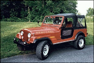

    Bom, já vou falar q CJ7 aqui na terra brasilis é raro sua presença
    Pode até encontrar, mas é beeem difícil

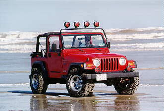

    É mais fácil encontrar Wranglers do q esse modelo

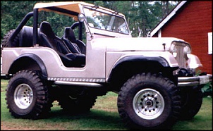

    CJ3 e CJ5 é fácil de se achar , o CJ5 foi fabricado aqui no Brasil de 58 até 83, modelos anteriores eram montados em forma de CKD
    Mas o q vc gostaria de saber especificamente
    Nas fotos vc já pode ver diferenças, nos entre eixos, largura e alguns itens de carroceria
    [s]
    Miniaturas de Anexos Miniaturas de Anexos -cj5_423.jpg   -cj7_135.jpg   -wrangler_127.jpg

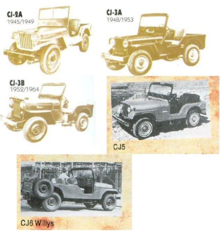

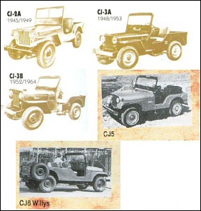

    A diferença está no ano de fabricação e também no modelo de carroceria, tamanho de chassis etc...mas como já disse alguém, uma imagem é melhor do que mil palavras. Dá uma conferida.
    Apenas adicionando que o CJ5 foi fabricado de 1955 até 1983, e o CJ6 (Bernardão) foi fabricado de 1962 até 1976, se não me engano.
