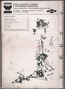

    Este fds fui dar uma geral em um carburador WEBER 228.032.02 original do opala 4cc 1980 e não encontrei a esfera (item 25) que segundo o diagrama estaria antes da "flauta" (item 26).
    Gostaria de saber se existe alguma forma de substituir esta esfera por outra? Alguém saberia me dizer o diâmetro da mesma? Alguém sabe se o diâmetro dela e o mesmo da esfera que fica em baixo do pistão injetor (item 16)???
    O estranho e que o carburador estava funcionando perfeitamente sem ela, e tenho certeza que não perdi a mesma na desmontagem...
    Qual seria a função da esfera?
    Agradeço pela ajuda!!
    Segue em anexo vista explodida do carburador!
    Abraço!!!!

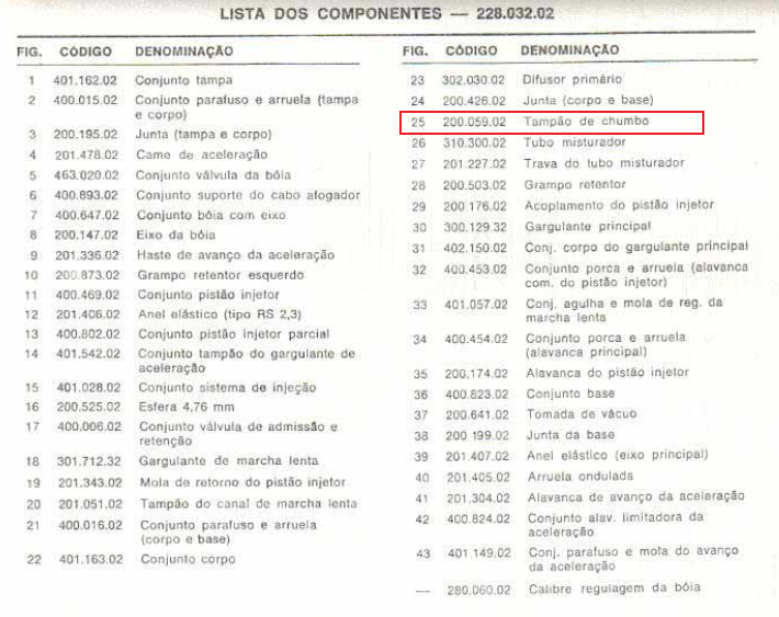

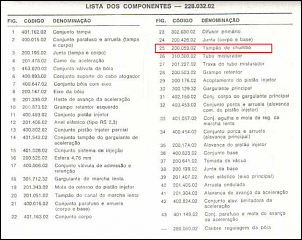

    Fala Jacimar...... este bura não passou pelas mão do Wanderley não.... este bura eu consegui em um ferro velho no sabado, ja tenho um bura H40 muito bom no 4cc opala mas não deixei passar a oportunidade de comprar este bura pq ele ta muito novo.... muito msm....
    mas é o seguinte, consegui aqui um catalogo Weber completo, me parece que e de onde foi retirada esta vista explodida e agora esclareci a duvida..... la consta como tampão.... achei estranho.... masssss!!!
    quanto ao buraco na aceleração rapida, isso aconteceria se faltasse a esfera do pistão injetor não?
    abraço!!!
