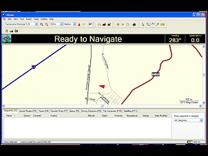

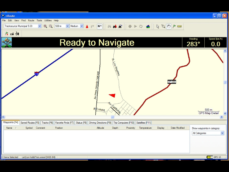

    Consegui conectar o GPS receiver bluetooth da Garmin (modelo GPS10) com o Laptop, e ainda melhor: com o (1) Google earth e depois com o (2) NRoute da Garmin, conforme sugerido aqui.
    a) Para o caso 1, tem-se que pedir um update do Google Earth para Google Earth Plus. O custo é de 20 dolares e pode ser feito diretamente a partir do link abaixo
    http://earth.google.com/intl/pt/
    Neste caso, tem-se a sua posição no Google Earth, porém terá de ter baixado "em cache" os locais que pretende ir. Talvez uma boa idéia seria comprar esses modems USB para Laptop ou da Claro, Vivo ou Tim e ter acesso a internet em alguns lugares, evitando ter de baixar o mapa em cache, mas é um senhor avanço.
    b) Para o caso 2, o resultado muito bom. Vc baixa o NRoute da Garmin (free no link abaixo, porém são 100 MBytes...) e navega numa interface muito semelhante a do Mapsource.
    http://www8.garmin.com/support/agree.jsp?id=575
    Comentários:
    a) Lembrar que o laptop tem de ter conexão bluetooth. Se não, terá de comprar uma antena de comunicação, mas é sem extress. Ela custa em torno de R$20,00
    http://produto.mercadolivre.com.br/M...0-notebook-_JM
    b) Segue o link do GPS da Garmin (GPS10). É uma boa tentar usar este modelo para uma melhor compatibilidade com os softwares da Garmin. Eu tenho um outo GPS receiver também (Holux 236) e este infelizmente ele não funciona no meu Palm com o Garmin Mobile XT, mas não sou expert no assunto e conforme sugerido, pode dar certo com outros modelos que não o GPS10. Segue um link abaixo sobre o GPS10.
    [ame]http://www.amazon.com/s/ref=nb_ss_gw?url=search-alias%3Daps&field-keywords=GPS10[/ame]
    c) O GPS utiliza comunicação serial, ou seja, só pode-se utilizar um software por vez. Não é possível usar o Google e o NRoute ao mesmo tempo
    d) Coloquei duas figuras dos testes.
    DK
    Miniaturas de Anexos Miniaturas de Anexos GPS com LapTop-gps_teste-google.jpg   GPS com LapTop-gps_teste-nroute.jpg
