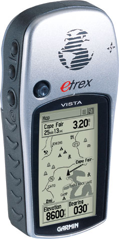

    Estou adquirindo um GPS GARMIN etrex Vista, mas gostaria de saber alguns detalhes:
    - Existe alguns sistema de antena que melhore a recepção do GPS ?
    - Existe algum eliminador de baterias que pode ser ligado no carro ??
    - Tem algum jeito de eu conecta-lo a um notebook para baixar os dados e realizar análises ???
    - Onde eu poderia comprar estes acessórios ???
    Agradeço pela atenção dispensada.

    Oi Dalger,
    Existe se for em um veiculo com teto metálico, mas não recomendo, pois tem um custo alto... ai é melhor comprar logo um 76S ou similar.
    Tem um cabo para acendedor de cigarros, mas eu compraria só um carregador de baterias que se pode ligar também no acendedor.
    Sim ele deve vir com um cabo serial e você pode usar o programa TrackMaker que é grátis e em português.
    Se comprar o GPS comigo (US$ 299 o Vista) posso cotar os cabos.
    Mas para comprar separado:
    gpscenter com o Mauro em SP para cabos da garmin
    ou Geo Studio em BH para cabos alternativos.

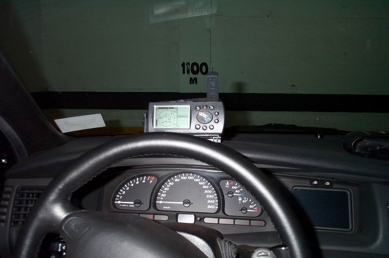

    Delger,
    eu uso um GPS III Plus, tanto no carro, um vectra, com capota de metal, quanto no jeep, sem capota, ou com de lona, e a recepcao sempre foi excelente... Nunca senti a necessidade de usar uma antena externa
    Se bem que no caso do carro, eu uso ele fixado no painel, o que deixa ele bem visivel em relação ao Céu. São poucos os satélites que acabam ficando na sombra da capota metalica...
    Até satélites que estão no horizonte, visto pelo vidro de traz ele acaba pegando...
    Eu recomendo que no caso de voce for usar seu receptor no carro, seja lá qual for o recptor, coloque sempre ele num lugar como o que eu escolhi...
    Gustavo
