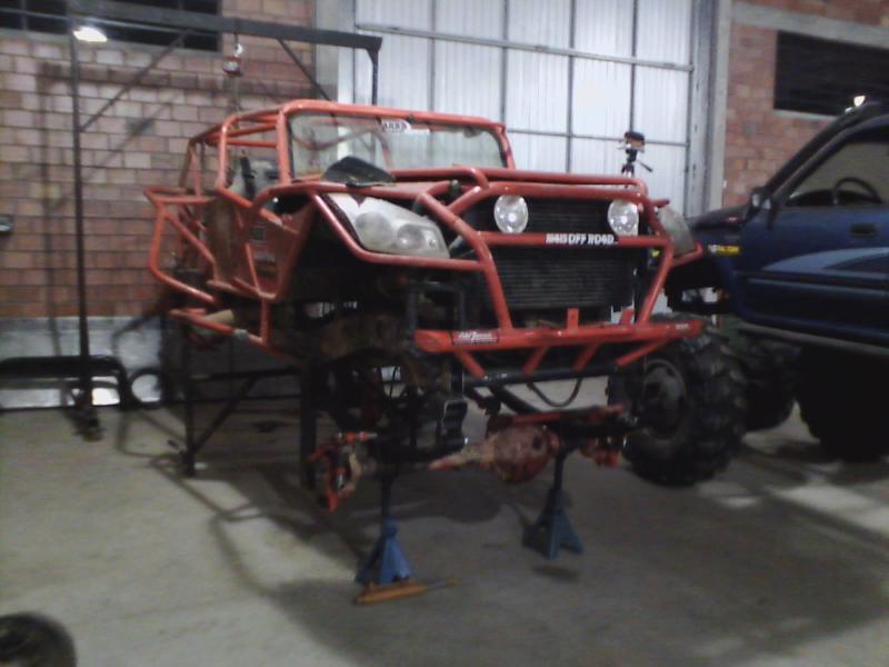

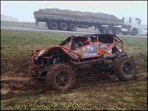

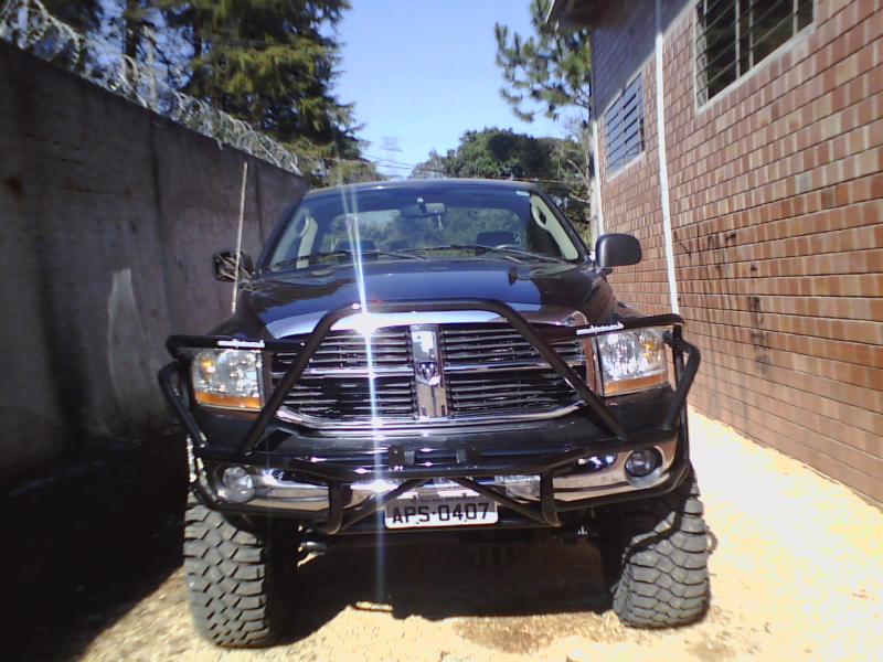

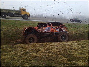

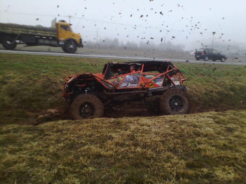

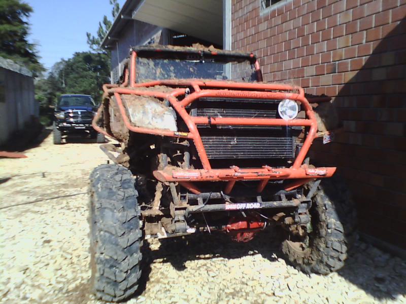

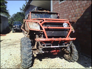

    Gaiola Laranja Mecanica
    ficha técnica
    motor: cummins 5.9
    cambio; dodge ram
    diferenciais: aam com air locker dianteiro e traseiro e relação 5.13
    pneus: 12.4 x 24 "46 pol de altura"
    sistema de direção orbitall
    radiador todos redimençionados devido a diminuição na captação de vento
    cubos e pontas de eixo amplificadas e forjadas by totaltork
    guincho eletrico 15lbs com cabo sintético
    Miniaturas de Anexos Miniaturas de Anexos Projetos Ado Jensen off road truck's-066.jpg   Projetos Ado Jensen off road truck's-p090311_12.36_-03-.jpg
    Jeep Willys 1951 (construção) Buggy de trilha GMC 4x4 (estalerado)
    L200 RIII 2002 preparada pra trilha
    Pajero Full 2001 (original)

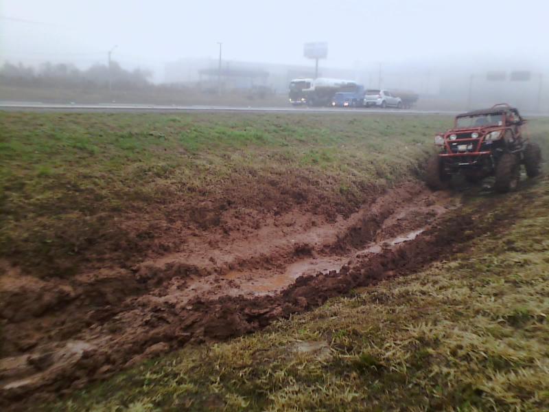

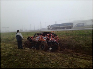

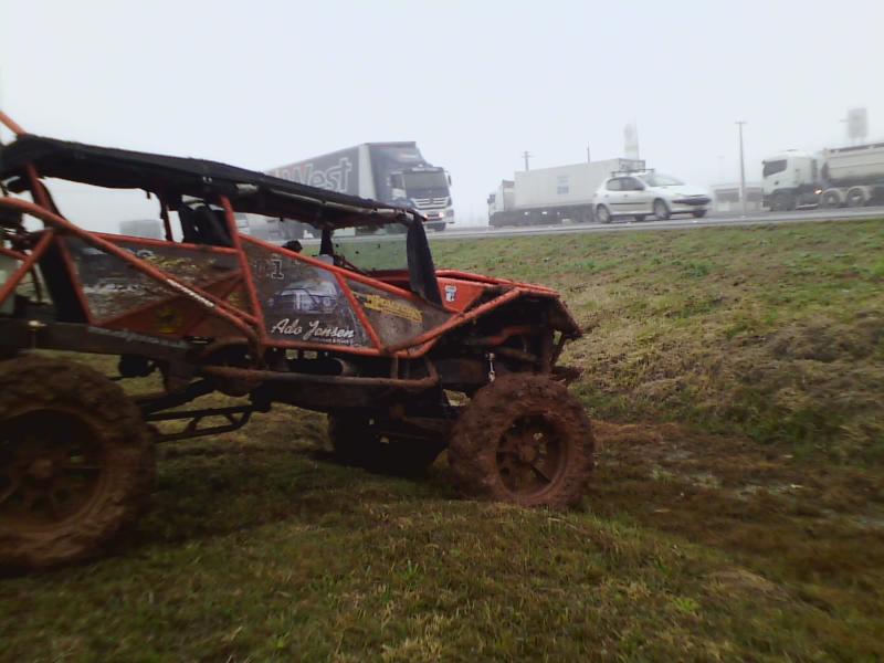

    Miniaturas de Anexos Miniaturas de Anexos Projetos Ado Jensen off road truck's-1-006.jpg   Projetos Ado Jensen off road truck's-1-007.jpg   Projetos Ado Jensen off road truck's-1-008.jpg   Projetos Ado Jensen off road truck's-1-026.jpg   Projetos Ado Jensen off road truck's-1-027.jpg

  • #46
    Usuário Avatar de NestorRNeto
    12/12/2010
    Curitiba/PR
    110

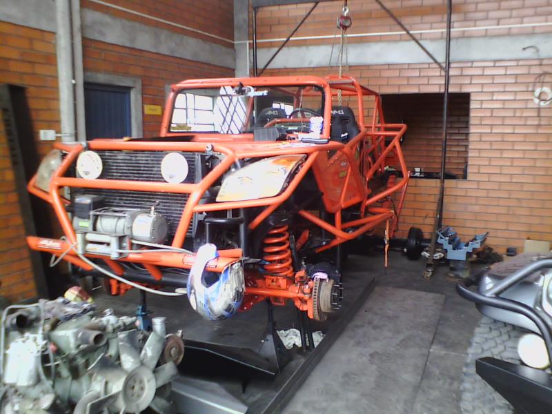

    Miniaturas de Anexos Miniaturas de Anexos Projetos Ado Jensen off road truck's-1-028.jpg   Projetos Ado Jensen off road truck's-1-029.jpg   Projetos Ado Jensen off road truck's-1-030.jpg   Projetos Ado Jensen off road truck's-1-031.jpg   Projetos Ado Jensen off road truck's-1-032.jpg

  • #47
    12/12/2010
    Curitiba/PR
    110

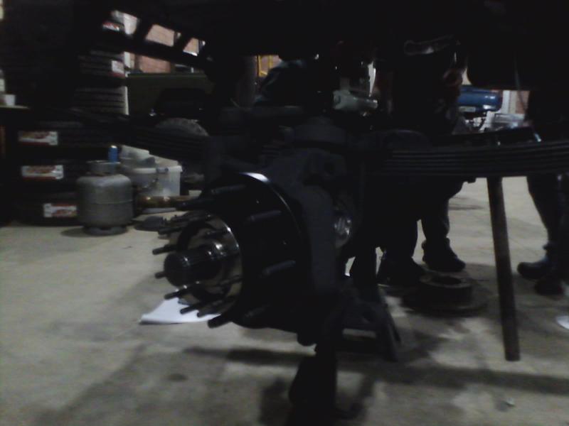

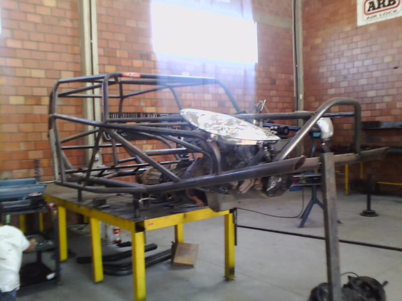

    Miniaturas de Anexos Miniaturas de Anexos Projetos Ado Jensen off road truck's-1-042.jpg   Projetos Ado Jensen off road truck's-1-043.jpg   Projetos Ado Jensen off road truck's-1-040.jpg   Projetos Ado Jensen off road truck's-1-038.jpg   Projetos Ado Jensen off road truck's-1-041.jpg
