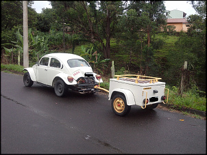

    Como carretinha para Camping e serviços leves a antiga Karmann-Ghia ou similares servem bem. A minha pesa 150 Kg e pode carregar até 350 Kg. Ainda tem tampa com chave e bagagito. Pode ser guardada na vertical ocupando pouco espaço. Usa pneus aro 13 e a suspensão usa as barras de torção da suspensão dianteira do Fusca. Não está à venda.
