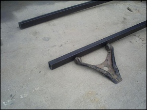

    Então, to começando a construir minha gaiola tenho a suspensao dianteira do gol quadrado completa pra colocar na frente, mas sera q as bandejas nao sao muito fracas? e to na duvida de usar o agregado ou fixar as bandejas diretamente no tubo (longarinas) oque ia ficar melhor?

    Cara, eu tenho essa suspa na dianteira da minha gaiola, gosto muito, mas eu se fosse tu ia fazer umas balanças tubulares, pois as balanças que uso hoje, estão cheias de reforços pra aguentar os trancos.

    faz como o Edner Zirbes falo com tubos bem reforçado e prende na longarina q você não se em comoda fazendo reforços depois.

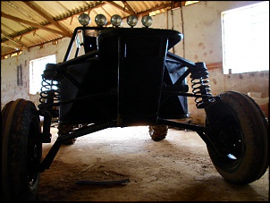

    tamebem tenho as torres do gol quadrado om as molas originais,o que fiz para resolver o problema da dureza do conjunto foi cortar o suporte da mola que fica na torre e solda-lo mais para baixo assim a mola não fica tao comprimida,inclinar as torres para traz (um pouco) fica legal, também inclinei na minha!
    Miniaturas de Anexos Miniaturas de Anexos -sany0027.jpg   -sany0021.jpg   -sany0028.jpg
