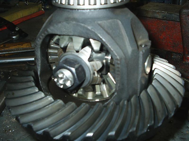

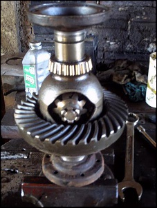

    Rogerio, tem sim... Prova disso tem uma foto aqui, e da peça que vc pode mandar fazer no torno, a minha tem a mesma função porém é diferente, pq o espaço livre dentro do diferencial da kombi é menor que o seu. A diferença do meu é que eu não soldei as porcas como fazem normalmente. Coloquei porca castelo que é mais funcional, quando eu for regular é só tirar os pinos e apertar a porca.
    Bem... funciona direitinho igual ao track-lok, mas não vou mentir, o meu ainda não está perfeito, pois vou para trilha com ele funfando e volto com o diferencial com seu trabalho normal. O problema é que as planetárias estão comendo a porca, portanto tenho que colocar algo entre os dois, tipo arruelas. Comprei as arruela do diferencial do opala e espero que resolva meu problema.
    Se você for fazer um e precisar de ajuda, pode contar comido... Mas saiba que existem esses diferenciais prontos pra compra no mercado livre, que sai mais caro, é claro.
    Victor, o que é sistema track-lok ?
    O que é funfando na trilha ?
    Voce gastou muito para fazer esta peça no torno ? conheco um torneiro, vou ver quanto ele cobra, o material tem que ter alguma resistencia maior para rodar as planetarias sem desgate no eixo feito no torno ?
    Hoje conversei com um conhecido que mexe com cambio e ele falou que aqui tem uns carros de arrancada que usa este sistema no diferencial.
    Valeu pela ajuda !
    Rogério
