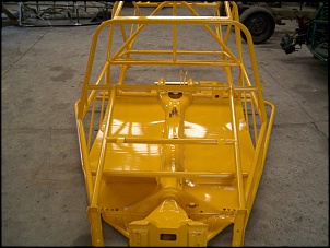

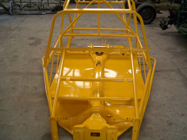

    la vai..
    entre comprar a amarela com chassi de fusca e a laraja com chassi tubular..no mesmo valor de comprar e frete...
    para colocar motor 1600 a ar
    Miniaturas de Anexos Miniaturas de Anexos chassi tubular ou de fusca/brasilia/variant???-c1.jpg   chassi tubular ou de fusca/brasilia/variant???-t1.jpg
    laranja
    flw

    Laranja, com certeza....
    Tem parede corta fogo, grade de proteção dianteira, chassi totalmente tubular, proteção de carter..
    Gostei da estrutura, que mal lhe pergunte, onde está cotando o preco, e qual o valor?
    abracos

    gostei das 2, a amarela parece ser by colella, tb é pra se pensar.
    boa sorte no projeto,
    abraço.
    14/10/2010
    13
    a amarela é by collela e a laranja é do tiriva..achei o contato dele aqui no forum mesmo...
    qero sabe no memso preço o que tem em ambas para eu pode escolher..por isso perguntei...supondo que ambas venham com os mesmos acessorios e estejam no mesmo preço....qual a vantagem da tubular sobre a com chassi do fusca..capiti..
    ainda não sei se a laranja vem com todos os itens (grade de proteção, parede de fogo, etc...)...entende...estou entrando em contato com eles para cotar valores e saber exatamente os itens que tem em uma e na outra...

    eu tive oportunidade de visitar a fabrica do colella, as gaiolas que ele faz são show, o acabamento muito bom e a estrutura leve, vc pode comprar só isso que vc viu na foto, sem cambio, suspensão, etc.. depois vc mesmo monta, acredito que vc vai pagar na faixa R$4500,00 nela "sem nada"...
    eu vou montar uma em chassi de variant II, em breve vou colocar uma fotos..
