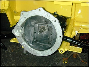

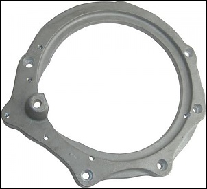

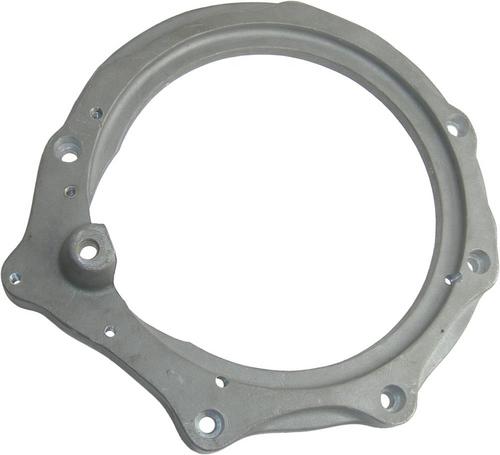

    na minha gaiola usava a de aço, isso a gente faz aqui na cidade, o grande problema dela é que é pesada e no caso da minha usa embreagem, motor de partida e gremalheira do fusca, brasilia etc... quando troquei meu motor 1.5 por um 2.0 resolvi trocar a flange pela de alumínio, usei motor de partida, embreagem e gremalheira do próprio 2.0, ficou excelente, depois colocamos em mais 4 gaiolas que usavam de aço, nenhuma deu problema.
    recomendo.
    http://produto.mercadolivre.com.br/M...o-do-fusca-_JM
    veja no link, comprei desse cara, gente boa.

    não se esqueça que com esta flange, você vai ter que cortar a caixa seca do cambio para ela encaixar. Depois de cortar e fixar a flange com o motor, você tem que vedar o encaixa com silicone senão a sua embreagem nao vai aguentar nada, pois ali pelo corte vai entrar poeira, agua, barro, tudo isso vai estragar o disco da embreagem.
    OK?
