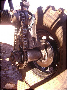

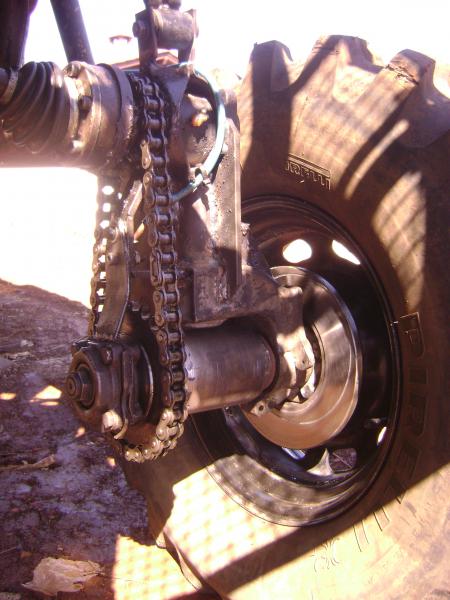

  • #59
    Usuário Avatar de vinijost
    21/10/2008
    Porto Alegre/Igrejinha RS/RS
    35
    1,358
    Citação Postado originalmente por leonardocanale Ver Post
    bom dia amigo...
    aceita uma ideia,coloca uma cixa mais curta,tipo a da kombi,fica bem melhor...
    a parte de mancal em baixo usei a parte de fora da homocinetica do gole fis tipo um cardã com ela,d na outra ponta fiz um mancal,aproveitei o rolamente e o acento do rolamento das pontas das mangas do fusca mesmo.a corrente n é de moto,é uma corrente asa 60 para 4 mil kilos,tem redução de 2 para1,em cima 13 e em baixo 26 dentes.
    veja fotos acima...
    abraço
    Uhm.. legal.. e que espessura tem esse cano que vc soldou por fora da homocinetica do gol? qual o diametro dele? Valeu, abraços..
