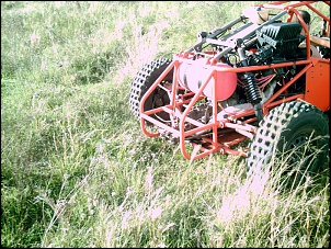

    Opa, invocaram o meu nome, quem foi?...hehehehehe
    A gaiola!
    Miniaturas de Anexos Miniaturas de Anexos cAMBIO DE AP 5 MARCHAS EM GAIOLA-pict0034.jpg   cAMBIO DE AP 5 MARCHAS EM GAIOLA-pict0082.jpg

    Eu tenho algumas fotos, qual é a sua curiosidade?
    Flavio, achei que você tivesse usado o cambio do AP na posição em que ele fica no fusca, deixando o motor traseiro, encontrei seu tópico de construção da gaiola e vi que na verdade você usa motor central e o câmbio traseiro. Agradeço sua disposição.

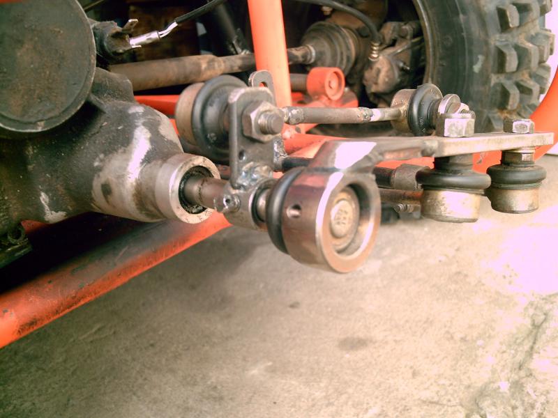

    Se for motor central como faço com a alavanca já que o eixo do trambulador vai ficar la na traseira da gaiola ???
    Se tiver fotos seria bem mais facil bolar um tramabulador !!
    o flavio cadore vai saber explicar isso bem pra gente
    tenho aqui duas fotos da gaiola dele a primeira parece q ele estava usando no inicio mas nao tava funcionando muito bem ae ele mudou pra segunda
    nao sei se ele ainda ta com esse sistema....
    ps : as fotos foram tiradas aqui do forum msm , aqui vcs tem toda ou quase toda informaçao necessaria para construir gaiolas, suspençoes , alinhamentos de chassis, etc ,etc.... quase tudo sobre carros off roads, mas tem q ter paciencia em procurar
    Miniaturas de Anexos Miniaturas de Anexos cAMBIO DE AP 5 MARCHAS EM GAIOLA-pict00-3.jpg   cAMBIO DE AP 5 MARCHAS EM GAIOLA-pict0121.jpg
