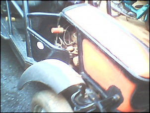

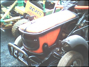

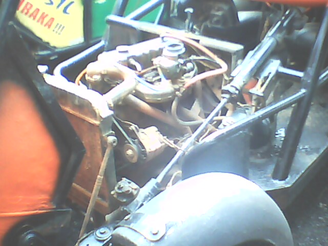

    a seguir fotos da gaiola de um amigo
    toda feita com mecanica de opola ,motor, caixa , diferencial direçao, eixo dianteiro, um parte do monobloco, tudo
    ae ele arrumou um capo de um trator velho, canos, e deu no q vcs tao vendo agora
    so foi feito 2 trilhas com ela, e o cara agradou muito disse ela é muito boa de força e nao derrapa muito pois o motor foi chegado pra tras
    infelizmente ele ta um poco apertado e ta vendendo 7mil
    quem tiver interesse pode me mandar uma mp
    ele q faz as gaiolas por, fez a minha, e muitas outras, proximo projeto sera uma 4x4 com mecanica de passat

    Concerteza esta gaiola de opala num vai aonde um fusca 1500 chega. Ainda mais com estes pneus lisos só serve pra carregar alguma coisa, pra andar no barro atola fácil, fácil...
    Porque será que o cara fez e ta vendendo pra fazer uma 4x4 com mecânica vw.
    pneus so po uns melhores leo
    segundo ele, ela foi bem na trilha
    e ele ta fazenu a outra pq arrumo o passat barato
    ele é assim mos ,faz a gaiola,usa ela um poco, vende e faz outra
    antes de eu comprar a minha ele fazia trilha nela, até q combinei com ele
    gaiola 1,6 ap alcool
