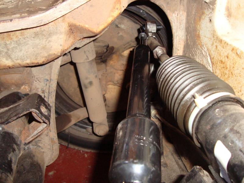

    Boa Marcos, só uma coisa teria como vc postar uma foto de como fixou o amortecedor de direção na barra de direção, creio que seja com grampos e um suporte mas para exclarecer melhor.

    leo..

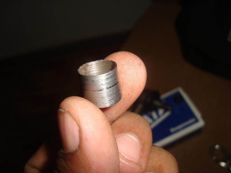

    na foto não ta dando pra ver direito, mas pra fixar a ponta da haste do amortecedor de direção na ponteira de direção , eu fabriquei uma abraçadeira com parafuso m8 com porca, e a partir dessa abraçadeira fixada na ponteira eu soldei uma bucha de aço , torneada com o centro conico e montada com coxim original do amortecedor de direção( aquele coxim que vai prensado na ponteira maior do sistema original.)
    e como podem ver a angulação do amortecedor esta um pouco maior e por isso tive que empenar um pouco somente a ponta do amortecedor ( não a haste. rsrs)
    fiz o teste primeiro com a direção toda virada para os dois lados e fixei os mancais do lado fixo, e o lado movel com a tal abraçadeira.
    depois tiro umas fotos da abraçadeira desmontada com detalhes.
    soldei 2 mancais fixos para usar dois amortecedores, mas acabei usando só um.
    usei a ponteira de direção do uno mais novo e fabriquei uma bucha conica para compensar a diferença de 1,5 mm no diametro na ponteira.
    pena que tive que desmontar tudo....não deu muito certo..
    comprei tudo novo e original do carro e montei novamente.
    abs.

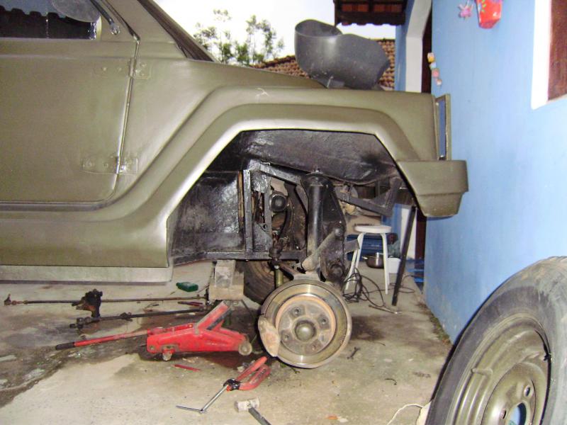

    Comecei a adaptação da caixa de Monza. Depois de retirar a antiga caixa e barras do Gurgel tentei encontrar a melhor localização para reposicionar a nova caixa de direção. Que dor de cabeça!
    Olhando com calma vi que as roscas das barras de direção e caixa de monza são diferentes e também em diâmetro variado VW e GM.
    O ângulo de saída da barra de direção VW e GM também são diferentes.
    As primeiras conclusões:
    1- Montar tudo de volta ao que era ou ter de me ater a serviços de torneiro.
    2- Não há padronização nas adaptações feitas, pelas fotos alguns estão usando cruzetas nas barras de direção, outros ligam diretamente. (Qual dá mais certo?) Tanto em adptações de Monza como de Pálio.
    3- O setor de Monza gasta 4,5 voltas de um lado a outro para giro completo. Em uma das adaptações de Monza nota-se claramente que o meia distância não foi observada para lado esquerdo e direito. (as coifas estão maiores de um lado do que outro)
    4- O posicionamento do setor de Monza tem que ser muito bem pensado, uma vez que o maior trabalho das barras de direção são sempre num único sentido (vertical), admitindo pouco esforço no sentido horizontal.
    E ai?
    Desistir ou prosseguir? Que fumo, não pensei que era tanto problema.
    Fora ainda o problema das ponteiras de direção
    Em sintese, adaptação na barra do volante, de direção, de ponteiras. de amortecedor.
    Será que realmente vale a pena?

    Rural, eu vi e gostei da adaptação, uma vez que teve como parâmetro a divisão do comprimento das duas barras do setor de Monza de forma igualitária, mas existe algumas coisas que tenho de pensar.
    Na gaiola, a frente é livre. Vc posiciona o setor de forma como bem entender. No Gurgel e Bajas a coluna, tanque, cilindro mestre já existem, então, não tem como mudar muito a questão, é aquilo e pronto.
    Trabalhar o setor forçado em sentido horizontal e vertical é preferível nem começar a fazer.
    Gostaria de saber se usou as próprias ponteiras de Monza ou de VW, se abriu rosca nas duas barras do monza com o diâmetro da rosca VW ou se simplesmente cortou as barras de Monza e "encamisou" as ponteiras VW como se fosse uma luva?
    A sede da ponteira de Monza (onde vai a porca) "casa" corretamente nas mangas de eixo ou teve de fazer buchas e adaptações?
    Foi feita alguma solda? elétrica mesmo? Qual o resultado da adaptação?
    Vc reparou que na caixa de monza dá 4,5 voltas até os limites de batente? e a caixa de VW são apenas 2,5 voltas? Percebe-se a diferença no volante?
    Antes pensava que era relativamente simples a mudança, mas com calma vejo o fumo goiano que é adaptação. Amanhã vou tirar o tanque e olhar com mais atenção.
    Vale realmente a pena? O resultado foi comprovadamente bom, ou um capricho? Compensa o esforço e gasto?

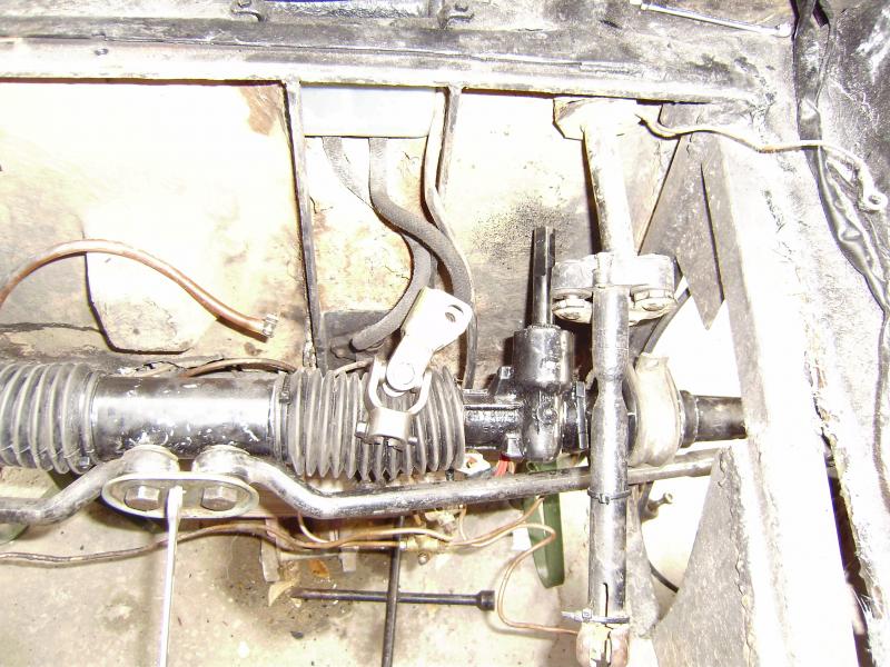

    Rural, realmente Vc tinha razão, não é tão difícil mesmo.

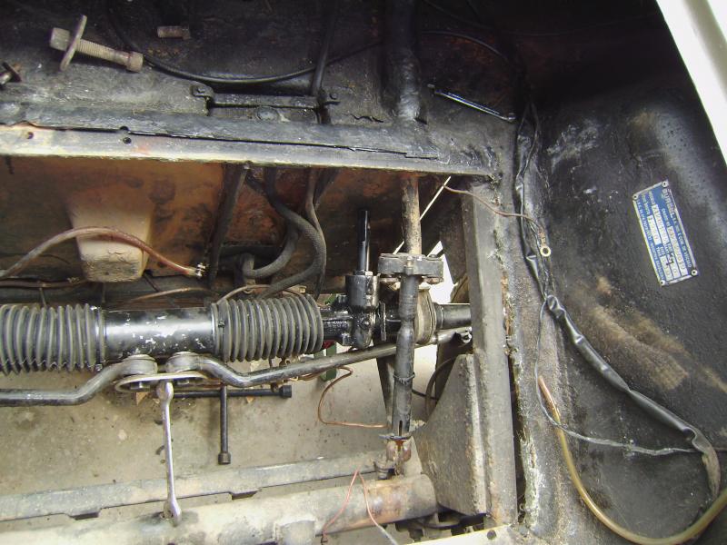

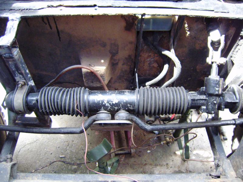

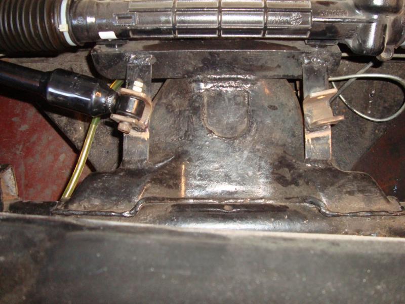

    Hoje comecei a mecher de novo no Gurgel e, depois de tirar o tanque de gasolina coloquei a caixa no lugar, a distância entre as ponteiras é a mesma da caixa VW, além do diâmetro da sede do pivô (Idem) .
    Vou ter de reposicionar a saída da barra de direção e fazer os suportes necessários. Estarei usando uma cruzeta de Fiesta (na foto dá para ver) poderia usar do Ford KA que também daria.
    Já refiz a barra colocando a cruzeta. Vai dar certo com certeza. Amanhã resolvo a fixação da caixa.
    Algumas fotos.

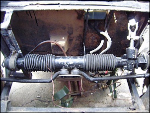

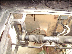

    18/06/2007
    24

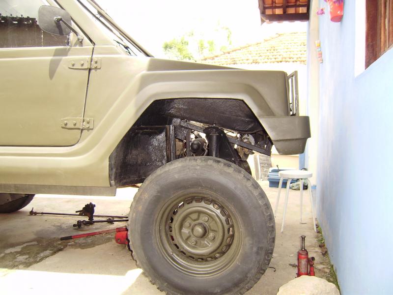

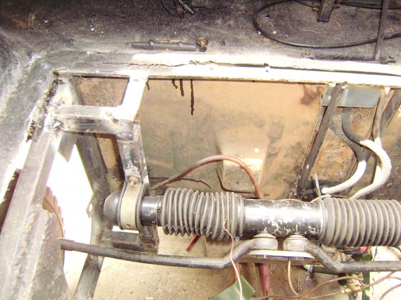

    Serviço de domingo passado... Ainda falta recolocar o tanque, ajustes finais e acabamento.... Vai ficar para semana que vem
