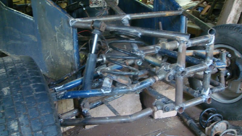

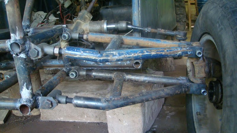

    Nova suspensão duplo A que estou fazendo para a gaiola.
    Ainda em construção.
    Vinícius.

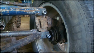

    bom dia Vinijost,bacana sua suspa heim!!!!essa manga de eixo é do que?ela é bem diferente.
    []s e boa sorte com o projeto
    edison
  • #67
    Usuário Avatar de vinijost
    21/10/2008
    Porto Alegre/Igrejinha RS/RS
    35
    1,358
    Essa manga de eixo é do fusca com embuxamento.. com a ponta da torre do gol soldada na ponta de eico do fusca.
    embuxei a manga de eixo do fusca, ali onde vai o pino do embuxamento..
    acho que era isso..

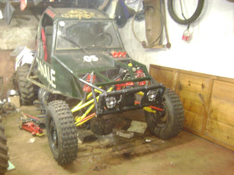

    duplo"A" é o q tem...
    Certo.. é a melhor coisa pra trilha.. x)

    Leonardo,
    Parabens, ficou muito fera essa suspensão que tipo de tubo vc usou para fazer ela, tubo comum com parede mais grossa ou tubo mecânico?
    Go Vegetarian
  • #71
    Citação Postado originalmente por Gomes Pride Ver Post
    Leonardo,
    cano comum de 1 polegada com parede de 2.75
