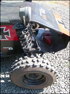

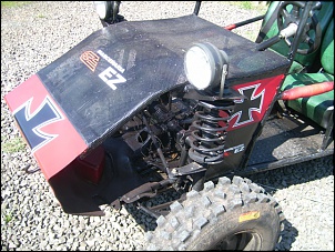

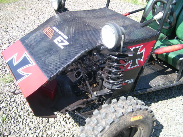

    Suspensão dianteira inclinada
    Pra quem queria ver como ficou a suspensão dianteira da Variant II com inclinação para trás, tá em anexo as fotos: Qualquer dúvida estou a disposição!
    Um quebra costela pra todos!
    Miniaturas de Anexos Miniaturas de Anexos -suspensao-dianteira-1.jpg   -suspensao-dianteira-2.jpg   -suspensao-dianteira-3.jpg

    Edner, ficou show, só tem um detalhe, o angulo de ataque da sua gaiola me parece um pouco ruim, não?
    Abracos
    Abracos
    Buenas fag.
    Tu acha isso pela peito de ataque estar mais a frente da suspensão? Não me trouxe maiores problemas. Até se torna divertido nas poças d'agua, uma vez me disseram que parece um jetsky,rs,rs,rs
    Um quebra costela!

    Sim, exatamente por isso, digo pois aqui onde andamos temos bastante "barrancos" e por isso a maioria das gaiolas tem como ataque o pneu dianteiro, rss
    abracos
    abracos
    é...posso ter problemas nisso mesmo, mas a minha idéia não é subir coqueiro,he,he,he
    Pra o que eu tô usando tá 10, até por que ela tá bem alta, os penus logo pegam no chão na subida.
    valeu.
