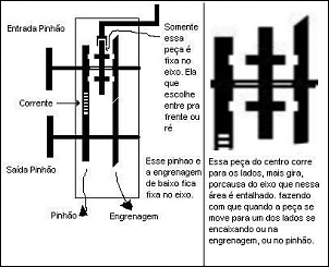

    A segunda opção é um eixo( 230 dollares sem imposto e frete) que faz a inversão da engrenagem fazendo o eixo girar ao contrário do sentido da coroa, daí é necessário ter 2 alavancas de cambio 1 para as marchas normais e uma para selecionar FRENTE ou RÉ. Uma opção para não ficar com uma alavanca do lado da outra é usar aquele sistema de borboletas de kart que vc acha pronto em qualquer site de karts entre 90 e 120 reais.

    Se não for comprar a segunda opção as fotos dão uma idéia para de repente tentar copiar a idéia...problema é adivinhar como funciona dentro da caixa..hehe. Mas já é alguma coisa.

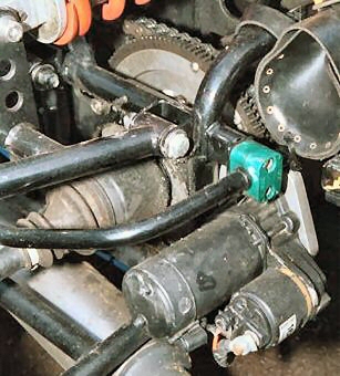

    Achei no meio das minhas fotos...
    17/08/2008
    19
    Esse aí é aquele lance com o motor de arranque né? Daí usa como engrenagem o volante do motor.
