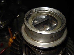

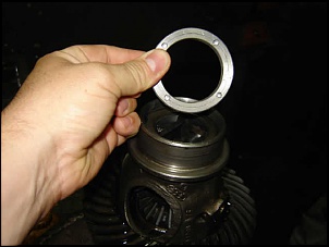

    o Pessoal estou postando as fotos , da substituição da trava da planetaria (diferencial), do fusca/brasilia.
    Quem coloco a porca no lugar da trava disse q fica muito bom ,,e não tem mais problemas com o diferencial.
    Estou enviando tambem,foto do bloqueio de diferencial q vou colocar em um Baja,
    alguem ja usou esse tipo de bloqueio???
    ate
    abraços

    Ola tenho este bloqueio em minha gaiola, tabem fiz esta porca no lugar da trava ficou muito bom, quanto ao bloqueio cuidado na hora de vc apertar as planetarias, se vc apertar de mais na hora que vc adar vai rocar tudo e se vc deixar frouxo nao vai funcionar tem que apertar ate ela ficar com uma pequena folga, na minha tive que desmontar o cambio umas 3 vezes ate acerter o ponto ideal mas acho que ainda ficou um pouco solto, e tive que soldar as porcas para elas nao soltarem
    qualquer coisa vc me fala

    Como é feito este esquema? seria um eixo com um furo para passar o pino original e com rosca nas pontas? tem alguma mola para dar pressão nas planetárias ou é só na porca?
    Tá ficando bom este Fórum!!!
    DIMMY,depois que coloquei a porca no lugar da trava, nunca mais tive problema, so uma vez que quebrou a ponta de eixo mas isto e outro problema.
    Quanto aou bloqueio n#ao tive problemas na hora de dirigir na verdade nem percebi a diferenca, mas na trilha ficou muito bom, e este sitema ja reforca as planetarias sendo mais dificil de quebrar.
    FLAVIO CADORE o esquema e exatamente como vc descreveu, o que aperta as planetarias e apenas as porcas, mesmo por que as molas n#ao caberiam dentro da caixa do fusca ou brasilia, ja tinha pensei nisto.

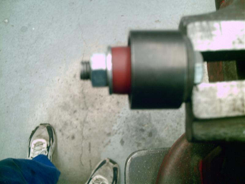

    Gabriel, tem um tal de "plastiprene" que é usado na indústria como mola de extração, se parece com uma borracha e tem várias durezas. E é o seguinte, eu fiz um teste, peguei um parafuso, uma bolacha de metal e apertei com o plastiprene e com 1,5 mm de aperto travou a bolacha. Se tiver espaço para colocar dentro do diferencial acho que funciona melhor do que só na porca.
