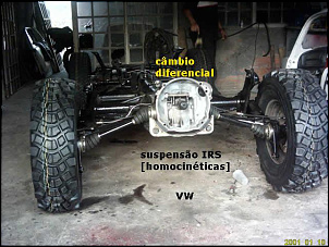

    Se o teu problema for igual a esse da foto, a mola não vai resolver...mas converse com algum mecânico que ele vai te explicar melhor.

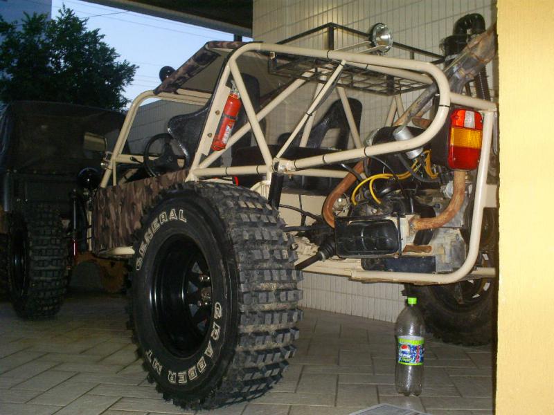

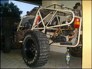

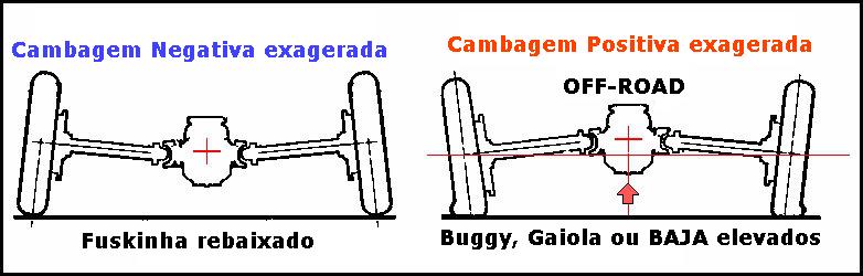

    Flávio, acho que se o problema for uma cambagem negativa ou positiva exagerada uma boa solução seria optar pela suspensão traseira IRS. Foi usado na Variant II, Kombis mais modernas e Gaiolas para trilhas com sucesso.

    O problema é que os caras erguem demais a suspensão do Fusca...
