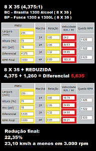

Seguindo o sistema de cálculo de cambio do sapinho, fiz todos os testes, com todas as relações e disponibilizo o resultado a seguir:O escalonamento das marchas é o seguinte:

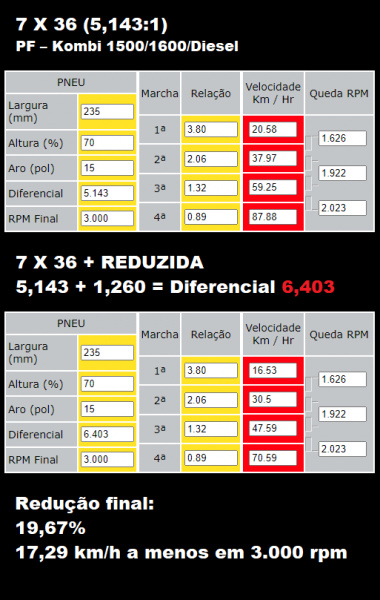

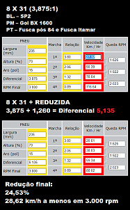

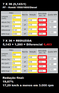

Anexo 577450 Anexo 577451 Anexo 577452 Anexo 577453 Anexo 577454
O uso de 3.000 rpm foi feito para simular o uso de 'velocidade média de cruzeiro' que as gaiolas podem atingir se deslocando, e isso também dá um norte para o quanto é reduzido.
Em média, a redução foi de 25%. É muita coisa.

8 X 35 (4,375:1) + redução (1,26:1) = 5,635:1 de relação final
7 X 36 (5,143:1) + redução (1,26:1) = 6,403:1 de relação final
É chocante imaginar uma relação de 6,403:1 em um motor AP 1.8/2.0. Fica uma coisa insana.
Vale lembrar que como sabemos da fragilidade da relação 7x36 (mais pela resistência dos materiais, dentes finos, parafusos 8mm etc do que pela força) eu continuo imaginando o 8x35 o cambio perfeito para uso com as reduções. Mais a frente, vamos descobrir o que fomenta mais ainda essa escolha por mim.
Você pode muito bem colocar a relação 7x36 + redução, mas lembre-se: Você terá 3.000 rpm a 70km/h. Isto é mais curto que um milzinho rodando! E você utiliza um apzão 2.0 brabo!! Será desgastante pra ele e pra você nos deslocamentos.

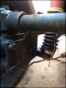

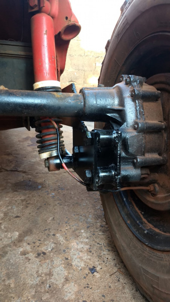

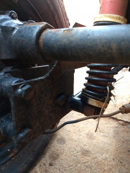

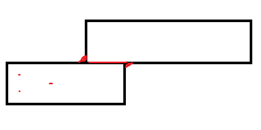

Agora vem a parte chata: Colocar a redução no facão. A redução na Kombi, é deslocada para fora, então quando colocado em outra suspensão, tipo fusca, Brasília etc, o facão ficará longe, para dentro, coisa de 3 dedos de distância.
Além disso, a suspensão original utiliza manga para segurar o facão, coisa que na Kombi não existe. A redução tem a própria furação para prender o facão e extinguir a manga.
Para manter totalmente original, preferi não utilizar a manga (visto que o pessoal costuma sacar a manga, cortar um pedaço de uns 2 a 3 dedos e encaixar o facão ali, deixando a furação da redução sem uso. Não gosto).
Como fiz: Corte o facão na metade e solde ele para baixo, fazendo reforços nas laterais (em vermelho na imagem abaixo). Dessa forma, você consegue levar o facão na furação da redução e o mais importante: MANTER O GANHO DE ALTURA que gira em torno de 10cm.
Veja o exemplo do facão:
