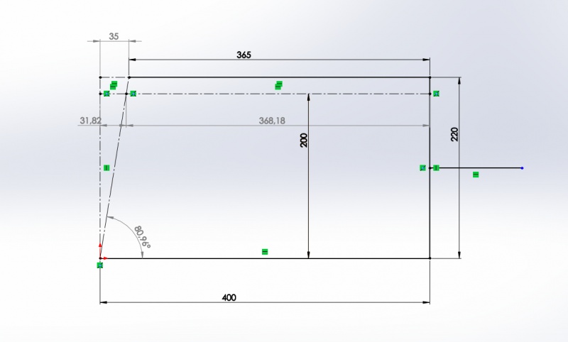

    Igor, eu fiz um desenho esquemático das dimensões de uma suspensão Duplo A.
    Este esquema de suspensão é o mesmo do Corcel II e eu uso na minha gaiola.
    Para uma distância entre as bandejas de 220 mm a bandeja superior deve ser 35 mm mais curta do que a de baixo.
    Para a distância de 200 mm a superior deve ser 31,82 mm mais curta do que a de baixo e assim por diante para qualquer medida.

    Entendi Flávio, obrigado, ficou somente umaduvida, na ultima linha vc quiz dizer 200 mm ou inferior?

    Citação Postado originalmente por igorlima31596 Ver Post
    Para a distância de 200 mm a bandeja superior deve ser 31,82 mm mais curta do que a de baixo e assim por diante para qualquer medida.
    Isso considerando que a bandeja inferior permaneça a mesma ( 400 mm).

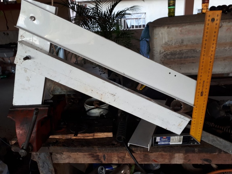

    entao esses 400 mm seria o comprimento da bandeja? Acho q vai ser um pouco menor

    eu entendi agora como funciona, entao seria somente manter esta proporcao?

    este modelo me parece ter ficado muito bom
    10/03/2004
    Faxinal do Soturno/RS
    2,910
    Agradecimentos: 36
    Sim,isso mesmo.
    Já o comprimento das bandejas vc pode fazer conforme desejar...pode fazer com 250, 330...mas mantenha a proporção.

    10/03/2004
    2,910
    Agradecimentos: 36
    Igor, quando vc decidir as dimensões das bandejas eu vejo para vc a medida do caster da suspensão...o caster vc vai ter jogando a bandeja para trás...se vc fez com a medida de 220 entre as bandejas vc vai ter que jogar a bandeja superior 30 mm para trás. É simples.
