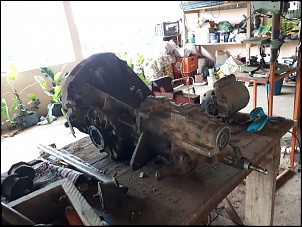

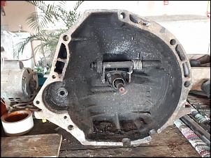

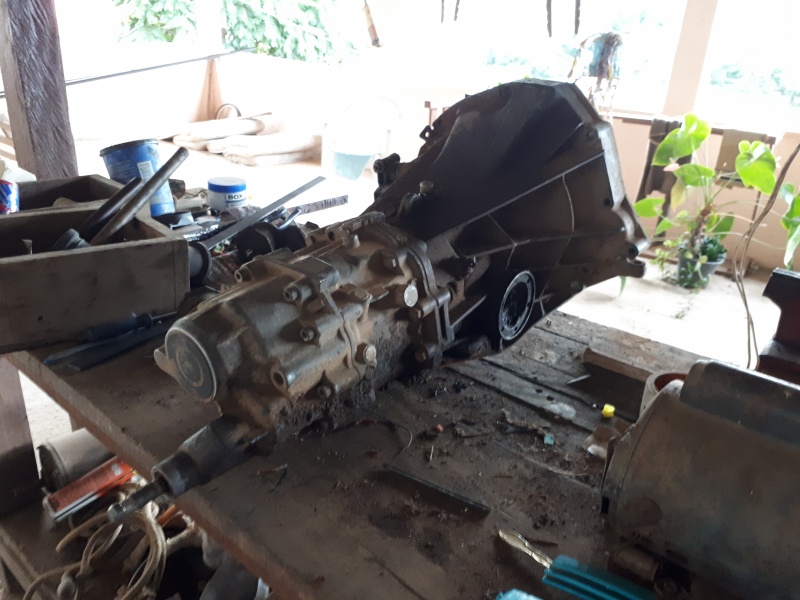

    Comprei uma caixa de camio do gol, segue as fotos

    A caixa do Escort é melhor porque ela é menor e neste caso transversal é melhor.

    Hm vou ver se consigo trocar entao
