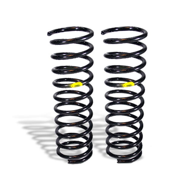

    Citação Postado originalmente por Ed31utc Ver Post
    Compra uma dessas ou manda usinar uma rosca usa molas traseiras do gol ou similar fina como do Chevette com rosca vc tem como regular se quer mais firmes ou
    Macia
    Entendi, seria um trabalho facil de ser feito, aqui tenho as ferramentas pra fazer isso, obrigado pela dica!
    Tipo essa da foto
    Entendi, o sistema pode ser feito no amortecedor do fusca mesmo né? Com a mola diferente.

    Achei um par de molas traseiras do gol quadrado, pensei em fazer as peças pra colocar essas molas no amortecedor dianteiro do fusca, deve ficar bom né ?
    Ford Fusion V6 3.0 2010
  • #19
    10/03/2004
    Faxinal do Soturno/RS
    2,914
    Agradecimentos: 37
    Só fazendo para ter certeza...infelizmente.

    Citação Postado originalmente por Flávio Cadore Ver Post
    Sim, vou procurar por aqui uma mola traseira e fazer uns testes, qualquer coisa posso até colocar um amortecedor de S10 que tenho aqui e ver como fica, se vai ficar muito pesado ou não.
