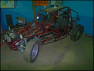

    Entao galera, sou novo aqui e tenho duvidas quanto a me projeto.
    Estou começando uma gaiola para trilha, e até agora tenho um chassis de fusca. O soalho dele esta ótimo, entao vou usa-lo. Minha maior duvida é quanto a medida dos tubos. Queria usar tubos grosso, exemplo de 50mm, mas sobre a espessura do tubo, pode ser 1,5m ou tem que ser 2mm pra mais?
    Vou cortar a chassis, quero fazer ela o mais curto possivel e tbm bem leve. Qual o tamanho ideal pra eu tirar do chassis pra ela ficar boa para trilhas e nao fica muito curta?
    Obrigado!

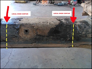

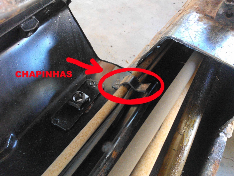

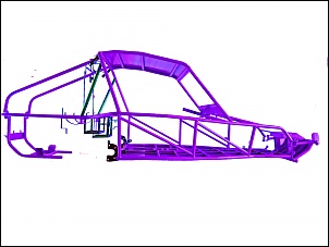

    Segue uma foto de onde cortar, lembrando que esta distancia de 50cm é o maximo para vc cortar. Uma dica: cuidado ao corta o tunel, pois os canos de embreagem, freio, freio de mão e combustivel passam encostado na chapa do tunel

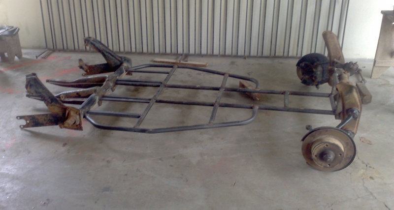

    Usar tubos grossos deixa a gaiola pesada. Tubos de 50mm deixa a gaiola mais bonita e bem mais pesada, porem o ideal são os tubos de 1"1/4, com parede de 2mm. A minhas gaiolas eu só uso estes tubos e nunca tive problemas em entortar ou torcer a estrutura e olha que judiamos da gaiola.

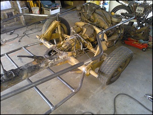

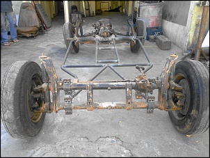

    Estas fotos abaixo são das gaiolas que eu faço, mais especificamente onde eu encurtava o chassi. vou por varias fotos para vc ver onde corto e o cuidado que ter que ter com os encanamentos que passam dentro deles.
    No caso desta gaiola da foto eu mantive o freio de mão, porem não uso mais este sistema de encurtar chassi porque da muito mais trabalho do que fazer um chassi tubular novo.

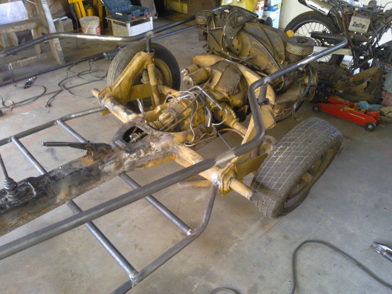

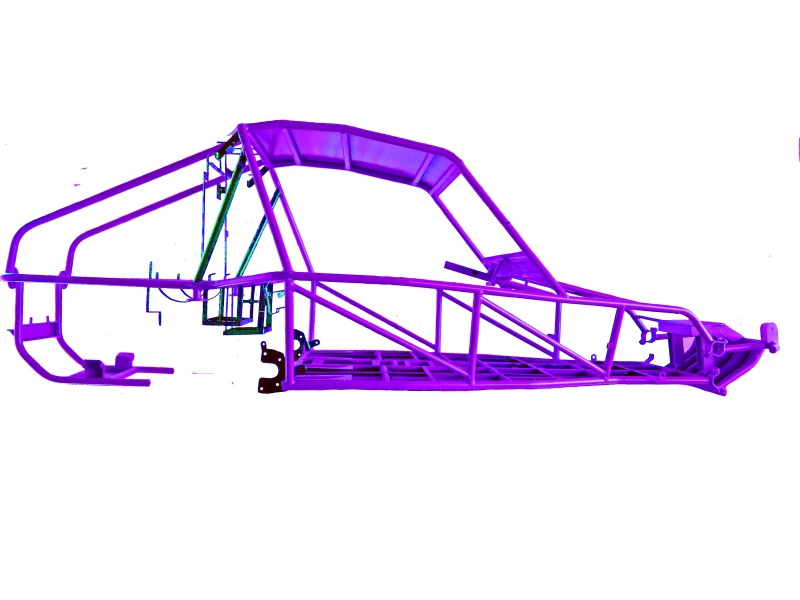

    Segue umas fotos das gaiolas que tenho feito e não uso mais o chassi do VW. Os chassis são tubulares e fabricados do zero.

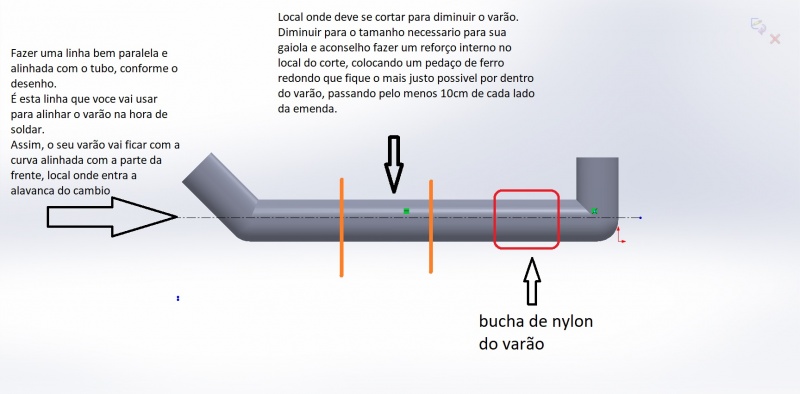

    Mais uma coisa, tem algum segredo para encurtar a haste do cambio? Pq ela é cheia de curvas. Como faço pra cortar corretamente?
    segue um desenho, espero que entenda, rsrsrs

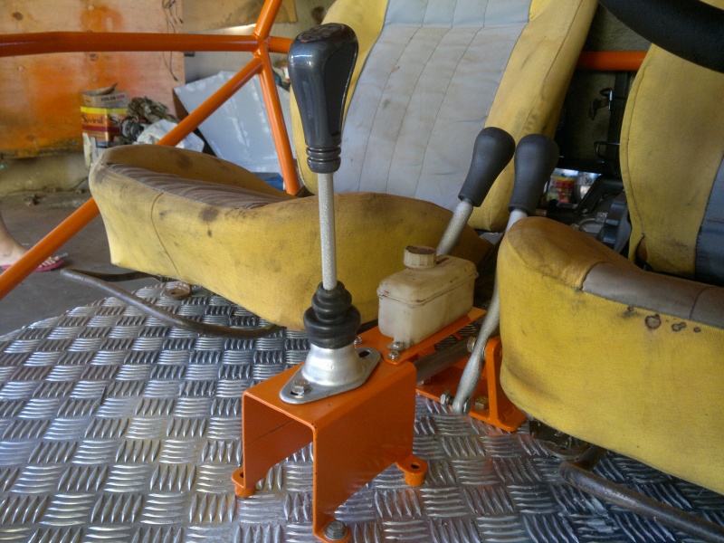

    Digobrazil, tudo certo amigo, como tem feito a peça para prender a alavanca de câmbio e o varão, estou fazendo uma gaiola tbm sem o túnel do Fusca porém essa parte está fazendo falta, abraço.

    Voce pode fazer como eu fazia nas primeiras gaiolas, usando somente o pedaço do tunel que tem a alavanca de cambio. Eu cortava 5 cm de distancia da parte de tras do parafurso e na parte da frente eu cortava 3 cm, fixando no assoalho da gaiola, mas ja não faço mais assim.
    Hoje eu faço um suporte para a alavanca, pois fica mais bacana. A unica coisa que eu aproveito é uma chapa que vem dentro do tunel que segura a alavanca e a bucha de nylon que guia o varão.
